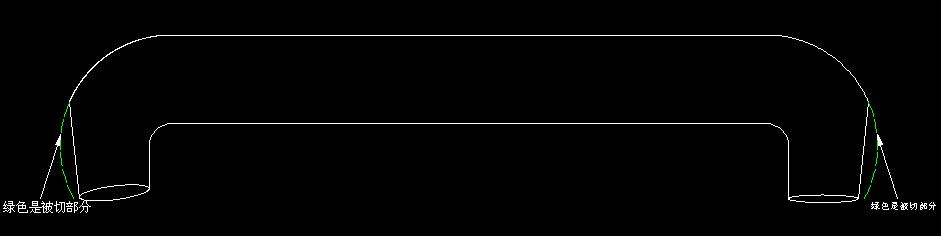

等径的部分用扫描,然后不等经的地方用 放样 接一下吧。如果直接用扫描一步出来,我就不会了,等着高手进来指点。

) {6 g+ _9 k# x( }' ]; J这个貌似有点道理。
