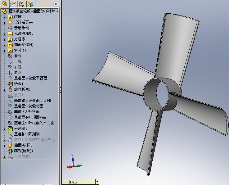

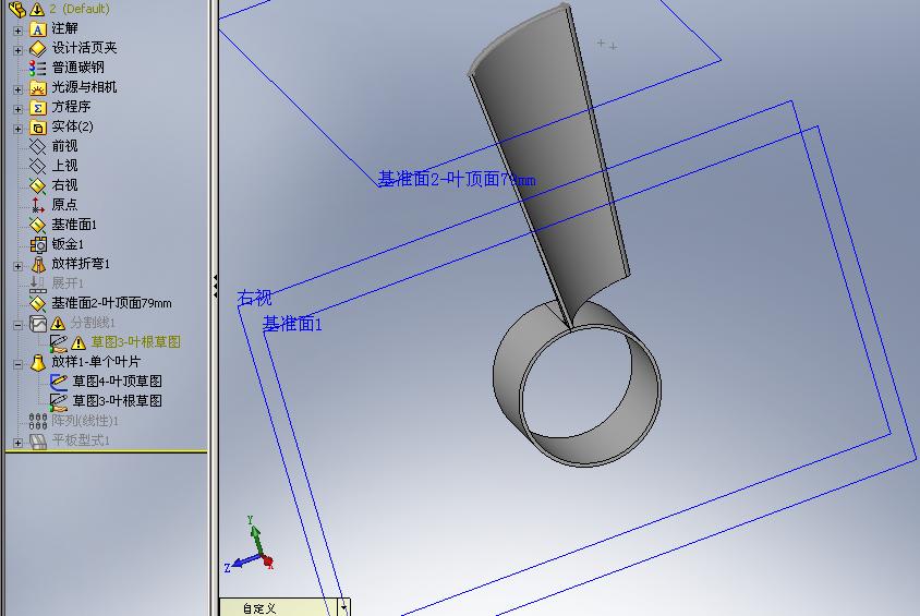

圆形轮毂是钣金件,6个叶片是焊接在圆形轮毂上的,怎样使6个叶片在造型时,圆形轮毂钣金未展开时是圆形布置的,而钣金展开时,是平面布置的
发表于 2009-8-20 12:33:49 | 显示全部楼层 来自: 中国上海
先做圆形轮毂,再做焊接的叶片,轮毂展开前先把叶片压缩,估计应该可以。

) O7 u% g0 J) Q轮毂展开后,叶片再解除压缩,这样叶片就不能在平面的轮毂上了
" E  n; y4 |; E, [! \叶片是空间布置的
$ A6 z  p3 y" j$ n' C
3 |+ `5 d; u: _7 F怎么样将圆型钣金轮毂展开后,其四周的叶片都在展开后的平面轮毂上?
发表于 2009-8-20 15:43:53 | 显示全部楼层 来自: 中国广东广州
你只有做成装配体了
7 S3 ?% m2 k4 V6 y' N' f- `1 U2 T3 \) F
每个零件单独展开,不能放在一个模型中展开
