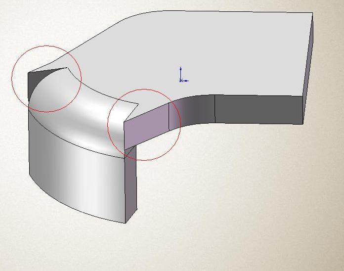

钣金件。图中为圆弧状,红线为错误地主,实在没有很好的解决方案,希望各位能试试。最好用钣金工具操作。2 A+ N( [$ z' b0 B; |
模型版本为SW2007。

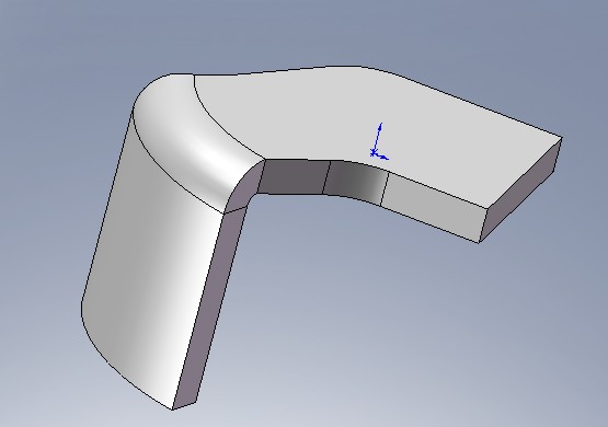

发表于 2009-8-20 13:53:48 | 显示全部楼层 来自: 中国北京
QQ截图未命名.jpg , o+ l; I) R6 w% p* K. }  j
8 `' q- K6 \" t0 Y7 c
1 X/ u% F% @( n/ m! Y; R& Q) ~( q& d) x9 v2 s
楼主是想这样吗?
 楼主| 发表于 2009-8-20 14:11:54 | 显示全部楼层 来自: 中国浙江台州
不对,你尺寸没有按照原尺寸做。再仔细看看。
