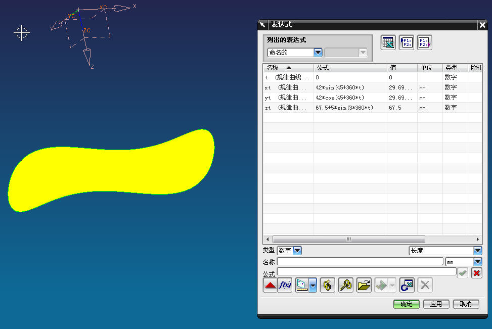

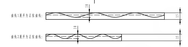

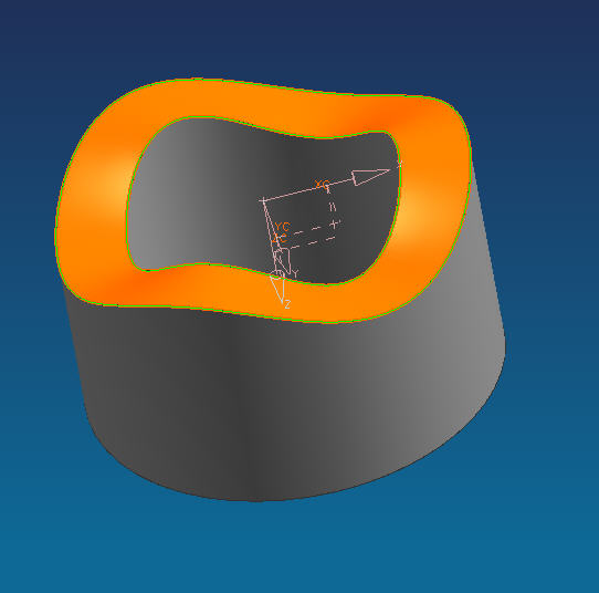

请问下图的曲线用ug5.0的表达式怎么表示?像这种类型的曲线有什么公式吗?请高手指点!+ w4 A/ \, I  V% V

发表于 2009-8-20 15:02:41 | 显示全部楼层 来自: 中国山东济南
是这样的形状吧
 楼主| 发表于 2009-8-20 15:11:33 | 显示全部楼层 来自: 中国湖南湘潭
回复 2# WHC44 的帖子
好像不是吧~~!我那个表达式生成的是我上图的那个图形。再说你这个表达式怎么来的我也不清楚。能不能说说通过上面的数据怎么来表达式的。或者是公式之类?谢谢~!

 楼主| 发表于 2009-8-20 15:14:27 | 显示全部楼层 来自: 中国湖南湘潭
回复 2# WHC44 的帖子
我想请教的是上图曲线部分通过上图数据是怎么用表达式表达的?关键是怎么来的?& `& @' |8 @$ C2 ]/ g" c

发表于 2009-8-20 15:35:07 | 显示全部楼层 来自: 中国山东济南
X、Y坐标就是个圆的坐标参数坐标方程,Z坐标是正玄曲线,4X360是4个周期。你图上是3个,应该是3×360,我只是介绍原理,具体数值要自己确认。

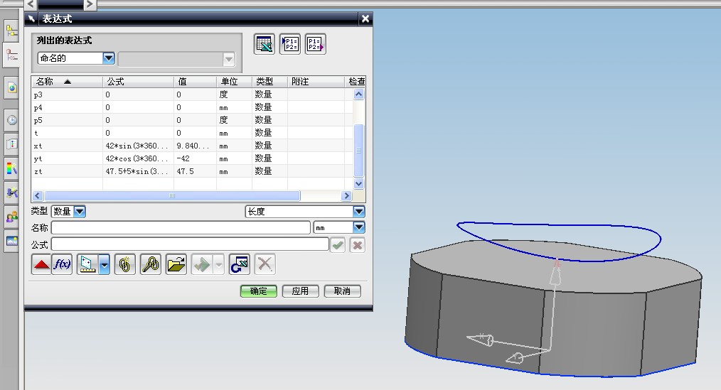

 楼主| 发表于 2009-8-20 15:55:23 | 显示全部楼层 来自: 中国湖南湘潭
回复 5# WHC44 的帖子
谢啦~~我先试下啦
 楼主| 发表于 2009-8-20 16:08:24 | 显示全部楼层 来自: 中国湖南湘潭
还是不行
麻烦你看下我这个哪里错了 怎么还是两个周期?

发表于 2009-8-20 16:28:15 | 显示全部楼层 来自: 中国山东济南
你对这个公式还是不清楚,只有Z需要3个周期,X、Y不需要这个周期。我输出了个参数表,你导入看看。

 楼主| 发表于 2009-8-20 16:51:37 | 显示全部楼层 来自: 中国湖南湘潭
回复 8# WHC44 的帖子
42*sin(45*360*t)这个公式中的45是什么意思?

发表于 2009-8-20 18:45:26 | 显示全部楼层 来自: 中国山东济南
42*sin(45+360*t)这个公式中的45是什么意思5 Z  B" y0 \% b
" G5 A: ~9 T# o; A; z3 S+ r$ _
  42是幅值,45是初始相位角,360×t一周的变量
