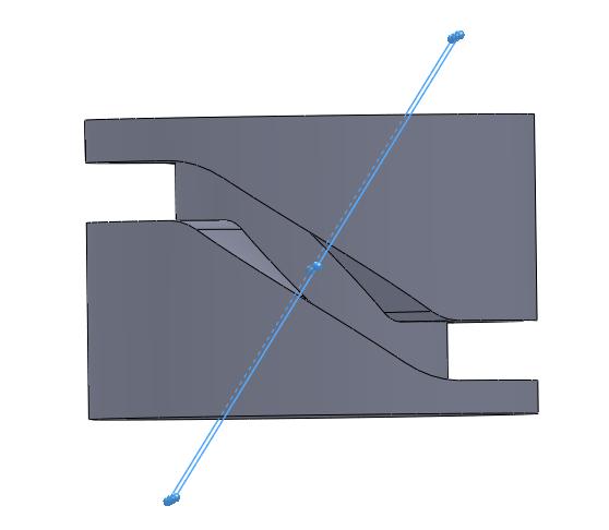

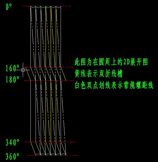

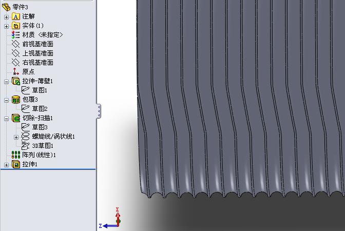

如图:希望能让大家看懂。
7 r& _6 }7 u# _/ ~. Z9 {& e[localimg=400,300]1[/localimg]
9 K; t; `7 i' N上图蓝色线处,我始终画的不好。。试过了几种方法,画到最后还是有缺陷。希望大家都来讨论一下。
6 L0 V6 w) k2 Y+ J 新建档.jpg : [+ m! W- e" u* }2 T" m, w
此图为圆周展开图,比较详细说明了要求。类似螺纹,又非螺纹的,原理也有左旋和右旋之分,也算是螺纹吧,希望大家都来讨论一下,如何画这段折线槽!!

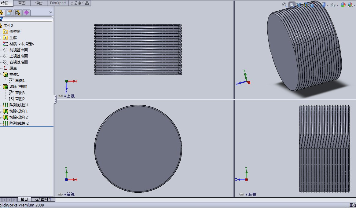

发表于 2009-8-20 15:41:56 | 显示全部楼层 来自: 中国广东广州
很简单,就是凸轮槽,使用最常用的“包覆”和“阵列”(包覆时需要有重叠部分,阵列时选择“几何体阵列”,否者无法阵列), g2 G' y9 A2 C) K
9 k( k7 b9 ?" E' r/ l) J. z, p 凸轮槽.rar (84.63 KB, 下载次数: 71)

发表于 2009-8-20 17:32:36 | 显示全部楼层 来自: 中国广东广州
这个倒是个麻烦,槽底倒角看看
发表于 2009-8-20 22:03:48 | 显示全部楼层 来自: 中国上海
原帖由 liweisky 于 2009-8-20 15:41 发表 http://www.3dportal.cn/discuz/images/common/back.gif  \) S- |4 s. r
# h! o/ C" p3 I3 ~1 N  {: O5 Z5 ~  `+ L
* H  x9 Z7 o2 P. X8 M
此槽就是“凸轮槽” ,我看差别很大呀,我看此槽像变形绳槽。' [3 u  \7 i, X: }/ `# m. R5 U
再说凸轮槽用liweisky介绍的这种包覆方法来做,难道没有发觉问题很大吗?这样做的凸轮槽与圆柱滚轮是干涉的。

 楼主| 发表于 2009-8-21 09:33:18 | 显示全部楼层 来自: 中国四川成都
回复 7# 寂静天花板 的帖子
R车刀,车出来的! e" }$ p& i- R# e2 b

发表于 2009-8-21 10:43:01 | 显示全部楼层 来自: 中国广东广州
这种槽可以不用车刀车,在专用的数控机床上用球头铣刀铣出来,摩托车发动机里面有个换挡凸轮,上面的凸轮槽就是这样加工的,当然,槽线转折处有圆弧过渡,防止凸轮滚子卡在角落。
发表于 2009-8-21 10:50:00 | 显示全部楼层 来自: 中国广东广州
有了槽的边线就等于有了扫描轨迹线,然后通过扫描的方式来增加材料或者切除材料完成槽底的圆角

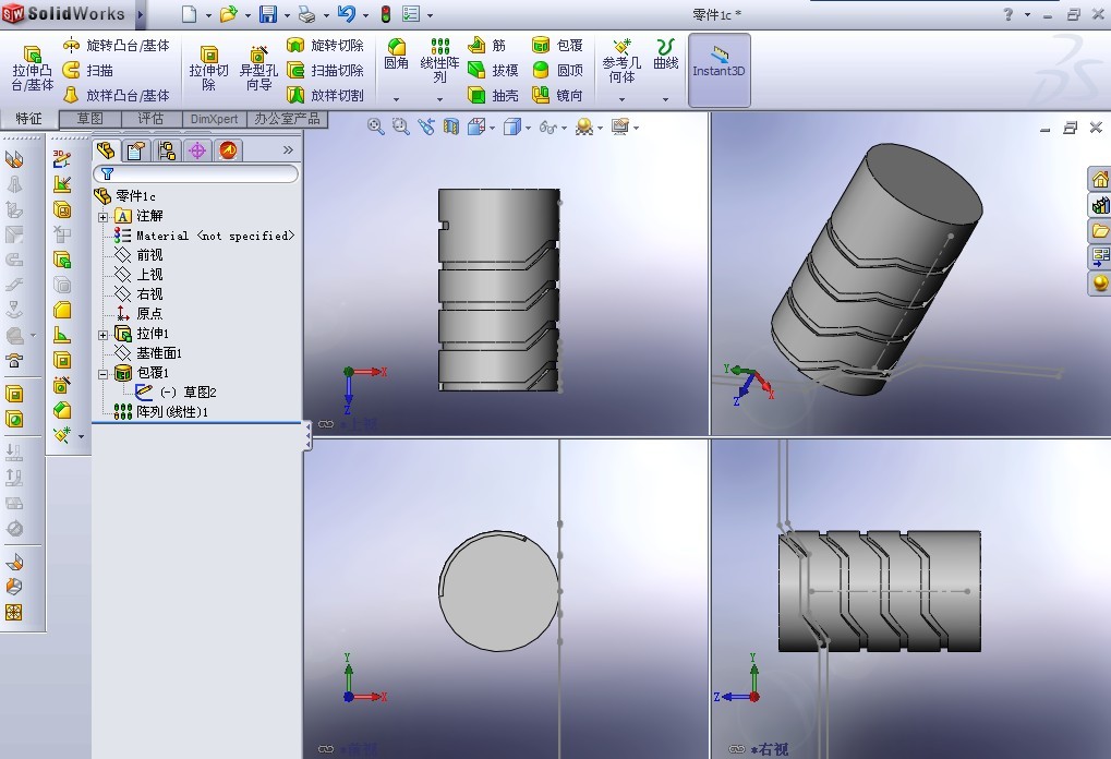

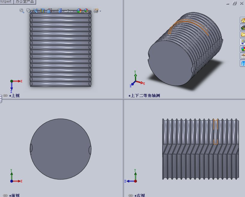

发表于 2009-8-21 13:57:16 | 显示全部楼层 来自: 中国河南新乡
是要这种效果吗? Image00009.jpg : P2 G9 N- S) ^! a9 B
4 S# V$ o# O6 j3 p- D9 t[ 本帖最后由 zhict8866 于 2009-8-21 14:32 编辑 ]
发表于 2009-8-21 14:26:38 | 显示全部楼层 来自: 中国上海
原帖由 dankai 于 2009-8-21 11:12 发表 http://www.3dportal.cn/discuz/images/common/back.gif
2 p' j8 Q- }$ e. W; H* C" v, j( t确实如老兄所说,是绳槽,6 q1 S- Q( v5 h: H; N; v) Y
一种卷扬机,采用大直径双折线槽卷筒,能有效的改善钢丝绳的排绳状况,减小钢丝绳的摆角,提高钢丝绳的使用寿命
3 P& a, d7 ?" f/ H3 o2 F此技术为当年的中国三大建机厂引进的外国技术。
- V+ S8 A. W0 B! p0 o8 g; t
+ v, n& A; t4 G( L, q# H2 N" i

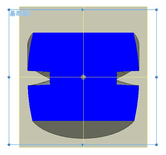

这种绳槽当然有利于排绳,我们在上世纪80年代就采用了。 当时我们称其为变形绳槽。
/ L  d2 D4 _3 }, X
2 g/ [! h5 T/ t% @! u5 H 变形绳槽.JPG : Q) L2 {4 }; V$ D) b  I1 i
' q4 D$ t/ N8 R; v' U
原帖由 dankai 于 2009-8-21 09:35 发表 http://www.3dportal.cn/discuz/images/common/back.gif
7 e8 L* v3 e. `8 E" ^' H不会干涉哈! 也是螺旋形的,。。
' Z8 S8 [6 e% V; Q' K
6 V; z% K- k4 `3 r9 |1 d9 |圆柱凸轮槽用等距曲线包覆的做法会产生干涉,这一点以前大家不太注意,但在去年论坛上的一些讨论,很多人已经认识到这个问题。* h; C1 Y0 U$ F; ]) \
下图是用等距曲线包覆的一个实例* s6 v6 j* Q- g" J( r* t) r0 |
$ r" h5 h( v* g; W  ~: o) h
7 S8 O7 j  p% T2 l3 K0 I
$ i8 T6 F  ?5 ^- Z/ ?- h3 v. F* h/ a# |( k- R
由于包覆后半径越小,其圆周长度缩小,所以在不同直径上是不等厚的
4 w9 M* L2 W) G3 |2 z) X) x+ Q3 e  ^! t
# C2 w/ L3 {% c- M8 I; y6 v 凸轮槽等距曲线包覆2.JPG
0 |8 O. W" o: k9 G  y. U' I8 r9 `( `) d3 K1 j. O* v
用一个垂直于圆柱外周槽口的平面将其剖开如下图,可以明显地看出槽型呈外口大、内口小,且两侧面呈弧线。
/ k% t1 p6 R1 s, z, ^& G% n3 H. s% y0 @9 H8 g. x" H7 k
0 V1 c# S2 \2 d' T& W2 z6 m6 k! g' f7 N9 W5 T
[ 本帖最后由 w_hs1 于 2009-8-21 14:29 编辑 ]

发表于 2009-8-21 20:31:53 | 显示全部楼层 来自: 中国上海
原帖由 lgw3728 于 2009-8-21 19:22 发表 http://www.3dportal.cn/discuz/images/common/back.gif9 l- `$ ^6 m" u! q5 t: u
受教了,谢谢。不老叔有什么好办法可以避免吗?
6 Z* G  ?7 s4 e! k7 A1 |+ q
; v0 L) q" j1 G9 ^* k
对于SW2008以上版本,可以用实体扫描切除功能。
& q. D5 a* y1 p2 lSW2008以前版本可用包覆+曲面扫描+曲面加厚切除,可以避免干涉问题。

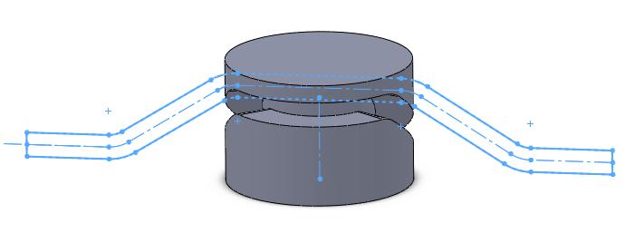

发表于 2009-8-22 13:18:38 | 显示全部楼层 来自: 中国河南新乡
单从提供的图来理解,我认为拆线段用放样,也可扫描,来完成,只是连接处不够光滑
