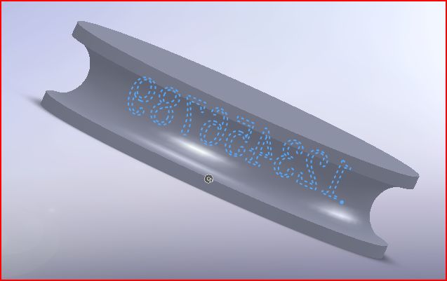

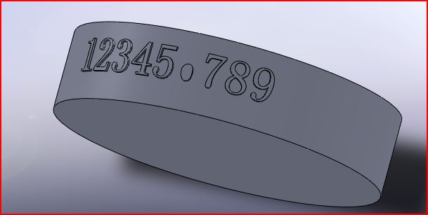

 楼主| 发表于 2009-8-20 15:43:57 | 显示全部楼层 来自: 中国广东广州
图一成功但其中的6显示不出来,什么原因??& Q& d+ R/ }+ z& I
图2有没有其他方法可以实现??
发表于 2009-8-20 16:13:10 | 显示全部楼层 来自: 中国北京
第一个换个字体试试,第二个换成样条曲线。OK
发表于 2009-8-20 19:02:51 | 显示全部楼层 来自: 中国北京
球面或者曲面回转面不可以包覆
+ n! b1 s+ _7 @+ P旋转曲面或者平面回转面(圆柱)可以包覆* Y7 O  T1 E. @/ M- v  [) f
草图基准面在所选面上应与相切基准面平行
