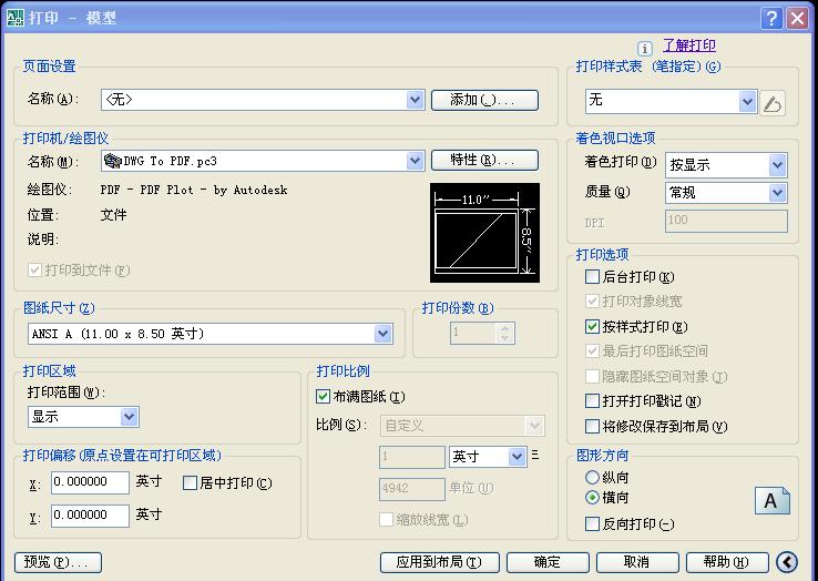

发表于 2009-8-20 16:34:35 | 显示全部楼层 来自: 中国江苏无锡
很简单:在打印时选择打印机“DWG TO PDF”就可以了。

发表于 2009-8-22 14:22:48 | 显示全部楼层 来自: 中国重庆
利用CAD自身的打印功能,在打印时选择PDF打印机就可以了

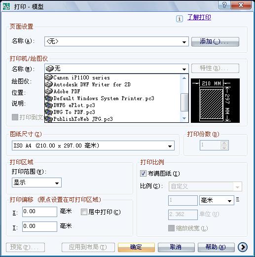

发表于 2009-8-22 16:02:12 | 显示全部楼层 来自: 中国湖北武汉
有很多软件都可以,就是利用虚拟打印的功能.8 f. U. b4 [" e$ \  O$ h- g
如:
6 z# B% _7 p! @$ G0 WCAD自带的DWG TO PDF.PC3
! r2 x' X- y4 c9 G" d  t如果装了adobe acrobat 7.0 professional/ J/ j- H+ [5 Q7 e( P9 I
可以直接转换成PDF
2 x% i3 v" Q; {  S3 ^' g3 G; ~+ c# j- r- {) {7 v5 N* \9 C: `/ a5 p
还有其他很多软件都可以转PDF的。

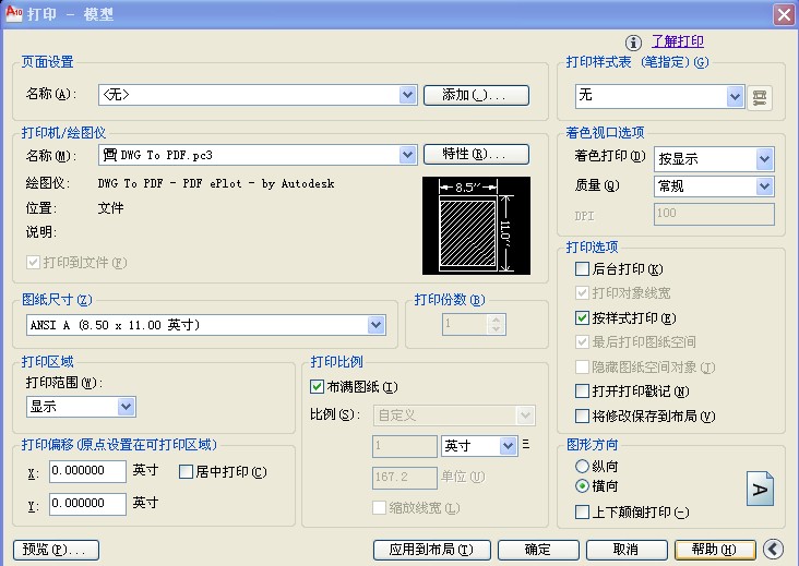

发表于 2009-8-23 08:59:36 | 显示全部楼层 来自: 中国安徽滁州
选择窗口打印,打印图纸最好比绘图图纸大一个等级,转化成的pdf就是放大,线条都很清晰
发表于 2009-8-25 09:36:34 | 显示全部楼层 来自: 中国辽宁大连
选择ADOBE PDF打印机打印,提示输出pdf文档保存即可
