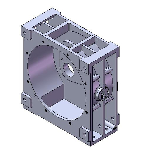

用SW2007画的组合式减速机箱体,偷了下懒,多数圆角没画。内部、外形复杂,用砂型铸造,工艺性不好,脱模困难;用消失模铸造或溶模铸造就可以解决问题了!

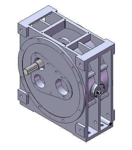

发表于 2009-8-20 18:35:51 | 显示全部楼层 来自: 中国广东佛山
看不出来是用到那里的?以后等你的零件多了最好组成一台机看看再来些细节?
发表于 2009-8-20 18:37:46 | 显示全部楼层 来自: 中国安徽蚌埠
是什么减速箱体呀???
发表于 2009-8-20 19:33:32 | 显示全部楼层 来自: 中国浙江台州
好象是减速器的吧

楼主,你是搞铸造的吗?没看见源文件啊!发上来学学啊!
 楼主| 发表于 2009-8-20 20:50:26 | 显示全部楼层 来自: 中国山东青岛
原帖由 浮烟山人家 于 2009-8-20 20:46 发表 http://www.3dportal.cn/discuz/images/common/back.gif. q; C* |/ ~+ F) Z, Q( o; [
0 B! a  G* n4 ^3 C# d5 p
6 `* |4 |1 y  V我是搞机械设计制造的,对制造技术比较熟悉!
 楼主| 发表于 2009-8-20 20:51:50 | 显示全部楼层 来自: 中国山东青岛
原帖由 xjt0576 于 2009-8-20 19:33 发表 http://www.3dportal.cn/discuz/images/common/back.gif5 q0 ?/ U* E6 X; ?' Z
好象是减速器的吧
2 u. E" f; e% b- D$ V' \. P1 V课程设计里边的三平行轴斜齿轮减速机箱体!
 楼主| 发表于 2009-8-20 20:52:48 | 显示全部楼层 来自: 中国山东青岛
原帖由 wwwzzzvvv 于 2009-8-20 18:37 发表 http://www.3dportal.cn/discuz/images/common/back.gif
% U1 q9 _, y( e! a  z; u/ T0 z是什么减速箱体呀???
/ v; F1 f3 h) P0 Y
8 X" ~' F" x; D5 |  `
组合式减速箱,内圆外方造型!

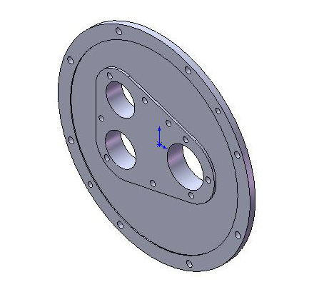

 楼主| 发表于 2009-8-20 20:54:14 | 显示全部楼层 来自: 中国山东青岛
原帖由 shubinf 于 2009-8-20 18:35 发表 http://www.3dportal.cn/discuz/images/common/back.gif
8 L/ v( E: O1 ]) p( w5 n( E7 B看不出来是用到那里的?以后等你的零件多了最好组成一台机看看再来些细节?
. \1 S: A# J# j4 j8 M# F' w; b+ a
) ?; {/ ]$ a7 ?5 a( s+ G1 E% l% m6 \4 D第一个图是未装配完成的减速机,第二个图为壳体,第三个图是圆盖板!

发表于 2009-8-21 07:57:50 | 显示全部楼层 来自: 中国河北沧州
楼主的箱体与盖的配合平面应该加一个脐面,或者是一个加工的凹面.
