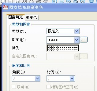

剖面线填充时有时无法显示,为什么?
发表于 2009-8-20 20:24:14 | 显示全部楼层 来自: 中国四川泸州
剖面线的比例太大或太小,调整一下比例就行了。
发表于 2009-8-20 22:55:24 | 显示全部楼层 来自: 中国上海
CAD如果没有其它提示,是说明比例太大了,即你填充的剖面的最大距离比图案的两条线之间的宽度还要小,比例太小CAD会提示“图案填充间距太密,或短划尺寸太小”。
发表于 2009-8-28 15:01:18 | 显示全部楼层 来自: 中国四川成都
我没有见过 :( :( :( :(
发表于 2009-8-28 22:58:55 | 显示全部楼层 来自: 中国安徽滁州
剖面线的比例太大,造成所要填充的剖面无法将剖面线显示出来,需缩小比例后填充。
发表于 2009-8-28 23:17:18 | 显示全部楼层 来自: 中国广西玉林
是不是填充的不是一个闭环?
发表于 2009-8-31 08:39:09 | 显示全部楼层 来自: 中国江苏苏州
比例太大了,改小一点就好了,还有看看剖面线层有没有隐藏。
发表于 2009-9-1 22:19:17 | 显示全部楼层 来自: 中国山东烟台
好像跟软件有关,再打一次就行了
发表于 2009-9-2 00:14:42 | 显示全部楼层 来自: 中国四川成都
调下比例就OK了
