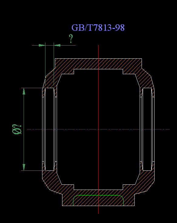

[已答复] 关于圆柱孔轴承等径滚动轴承座的问题
发表于 2009-8-21 09:05:54 | 显示全部楼层 |阅读模式 来自: 中国江苏镇江
有谁知道我问号里的尺寸的!7 i5 X& k) X: y/ C
有个表最好!4 t/ M, S, Y# P, Y# K& q
比如: SN205 是什么尺寸 等等# Z0 s4 d- W: y+ I' @0 T
    SN314是什么尺寸
3 \8 H) Z, ?6 O0 @# z7 [也就是说是安装毛毡的尺寸
7 B* K1 T7 s6 v8 Z! |
: z: P% j( l5 X) r( j: Z! G! c8 X. x* d[ 本帖最后由 xiaoma76 于 2009-8-21 11:59 编辑 ]

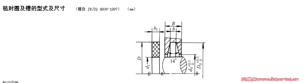

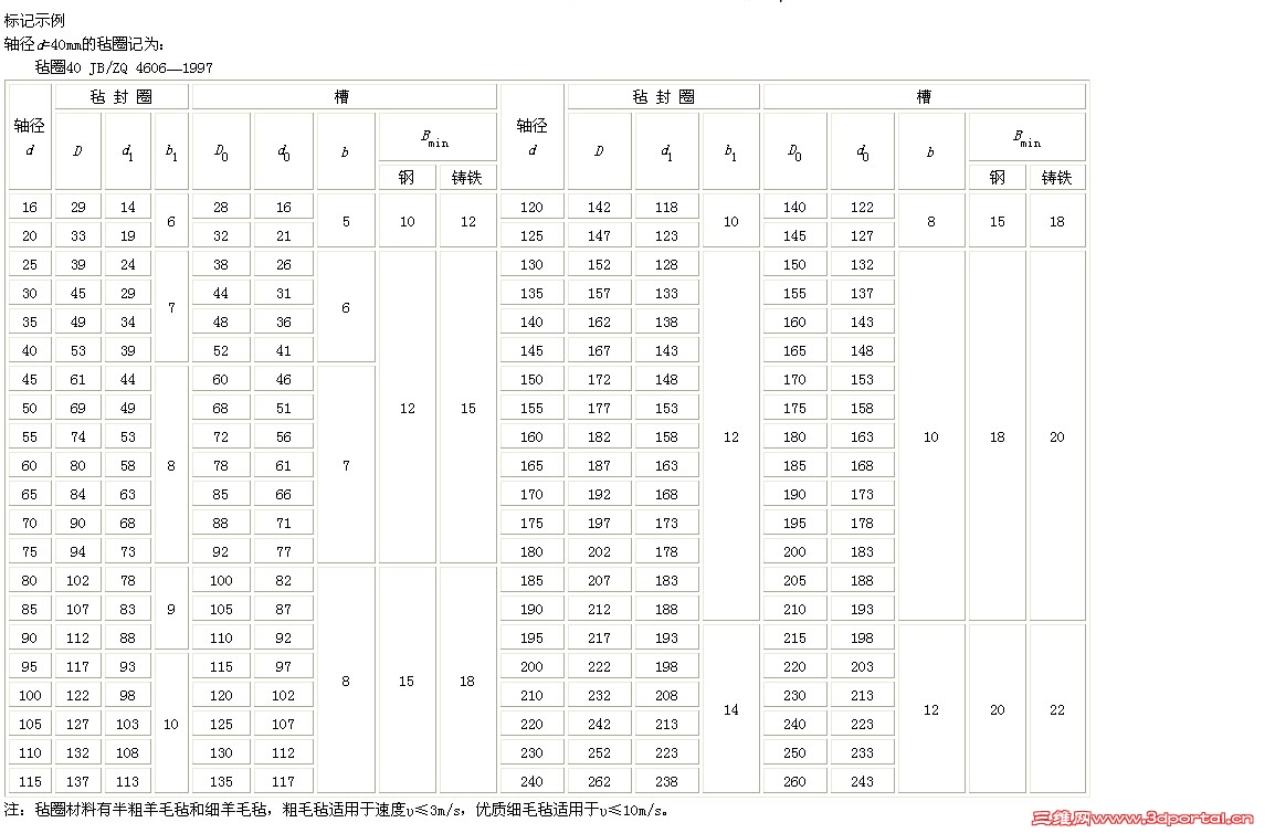

传个资料你看看能用吗?0 O) I; _: Y" a2 c  X7 L
672623990 发表于 2010-8-28 18:52 http://www.3dportal.cn/discuz/images/common/back.gif
4 D0 D! |+ s: G! W9 q$ c4 ]% O; Y& G& z3 r7 _5 F2 r  ]
毡封圈及槽的型式及尺寸
Binder1.pdf

楼上的不管怎么说,先谢谢你!(你的答案是不对的)
9 }+ Y5 V  @1 A% c2 b我已有了正确的解答!在别的论坛!
