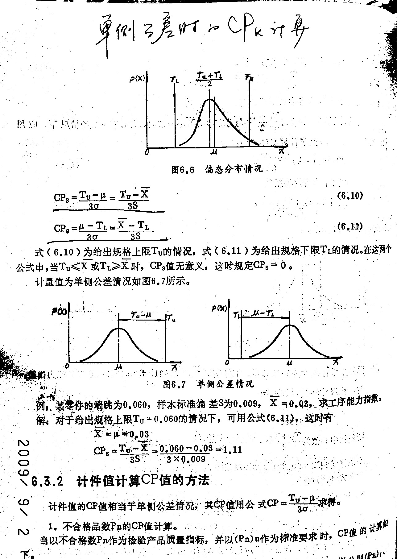

按照图纸要求CPK规格是0到0.08,实际生产的管控规格按照各户的实际要求,1.33是3个sigma,1.67为4个sigma.
svw0936 + 2 技术讨论
发表于 2009-8-22 18:30:54 | 显示全部楼层 来自: 中国上海
形位公差都是数量值,下差统一是0,上差就是这个数值。

楼主妖人,请你注意,这些说法,包括你的客户的说法都有问题.
9 g1 ~0 w/ a: l4 I2 q, J5 m1.关于平面度.因为平面度不可能出现负值,所以只能取公差带0-0.08.这个时候的Cpk计算只能计算一半.即Cpku.这个数值即为Cpk.楼主如果不晓得这些公式,请找SPC书籍阅读.1 u4 H7 y* i( R  u
2.平行度.一般是相对于理论基准的偏离,它可以表达为一个正数值,像平面度一样,也可以表达为公差+/-0.075.取决于测量系统取值的方式.两种不同的方法计算Cpk的公式不一样.; q# v, {( T! m. Z
3.位置度,计算Cpk,只能说你的客户很外行.位置度是一个2维变量,是矢量叠加,计算Cpk有意义吗?但是,提醒楼主的是:质量控制的方式实际上也是互相忽悠的过程,控制比不控制好,虽然有缺陷.

7 {- n  S7 {* `# j( F) w# J平面度,位置度用单边计算,平行差用双边计算,30个数20个数甚至10个数一样计算。

发表于 2009-9-2 08:03:54 | 显示全部楼层 来自: 中国江苏南京
给一个比较权威的计算公式
svw0936 + 2 技术讨论

发表于 2010-3-28 15:47:54 | 显示全部楼层 来自: 中国广东深圳
形位公差是单边的,受教育了
