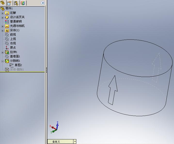

在某个圆柱面上的分割线在圆柱的上,下表面都有?2 _- w0 ~; n; R8 \8 F
它们是对称的,能否去掉一个?

发表于 2009-8-22 20:48:51 | 显示全部楼层 来自: 中国广东广州
可以选择“单向”。
发表于 2009-8-23 21:17:46 | 显示全部楼层 来自: 中国浙江温州
应该是选择单向就行了吧,在投影的时候
 楼主| 发表于 2009-9-3 18:05:13 | 显示全部楼层 来自: 中国北京
我试过了投影面是整个圆柱面,上下表面都有投影,怎么样使圆柱面的上表面或者下表面只有一个方向有投影呢?
发表于 2009-9-3 18:11:15 | 显示全部楼层 来自: 中国江苏扬州
分割线草图基准面放置在圆柱面中间位置,在投影的时候选择单向就行了
发表于 2009-9-3 20:56:56 | 显示全部楼层 来自: 中国广东东莞
分割时你可以选择单向、双向或者反向的。
