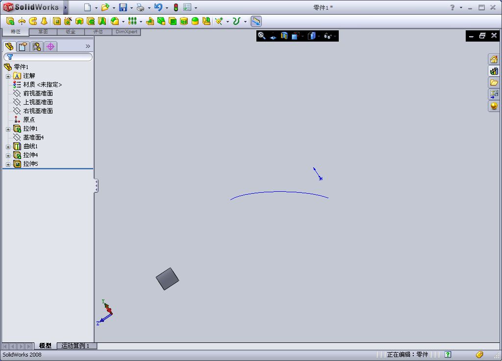

发表于 2009-9-4 10:54:15 | 显示全部楼层 来自: 中国浙江宁波
不是生成的投影曲线的问题,你拉伸切除的命令使零件空了 都不行的
发表于 2009-9-4 10:54:55 | 显示全部楼层 来自: 中国浙江宁波
如果有任何实体在就可以了。" @+ O1 i$ @3 x, O4 `" l  i/ F

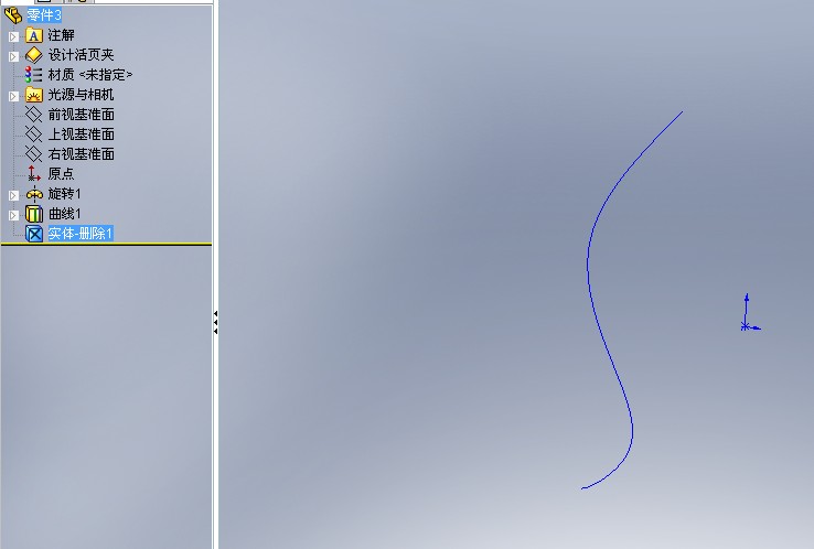

发表于 2009-9-4 15:01:52 | 显示全部楼层 来自: 中国江苏南通
可以删除的,不过这个删除指的是,你使用特征里面的删除实体功能,而不是直接删除delete

发表于 2009-9-6 14:41:43 | 显示全部楼层 来自: 中国湖北黄冈

发表于 2009-9-25 10:56:54 | 显示全部楼层 来自: 中国四川绵阳
特征里面有一个删除项,可以看看
