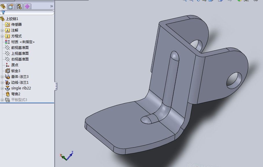

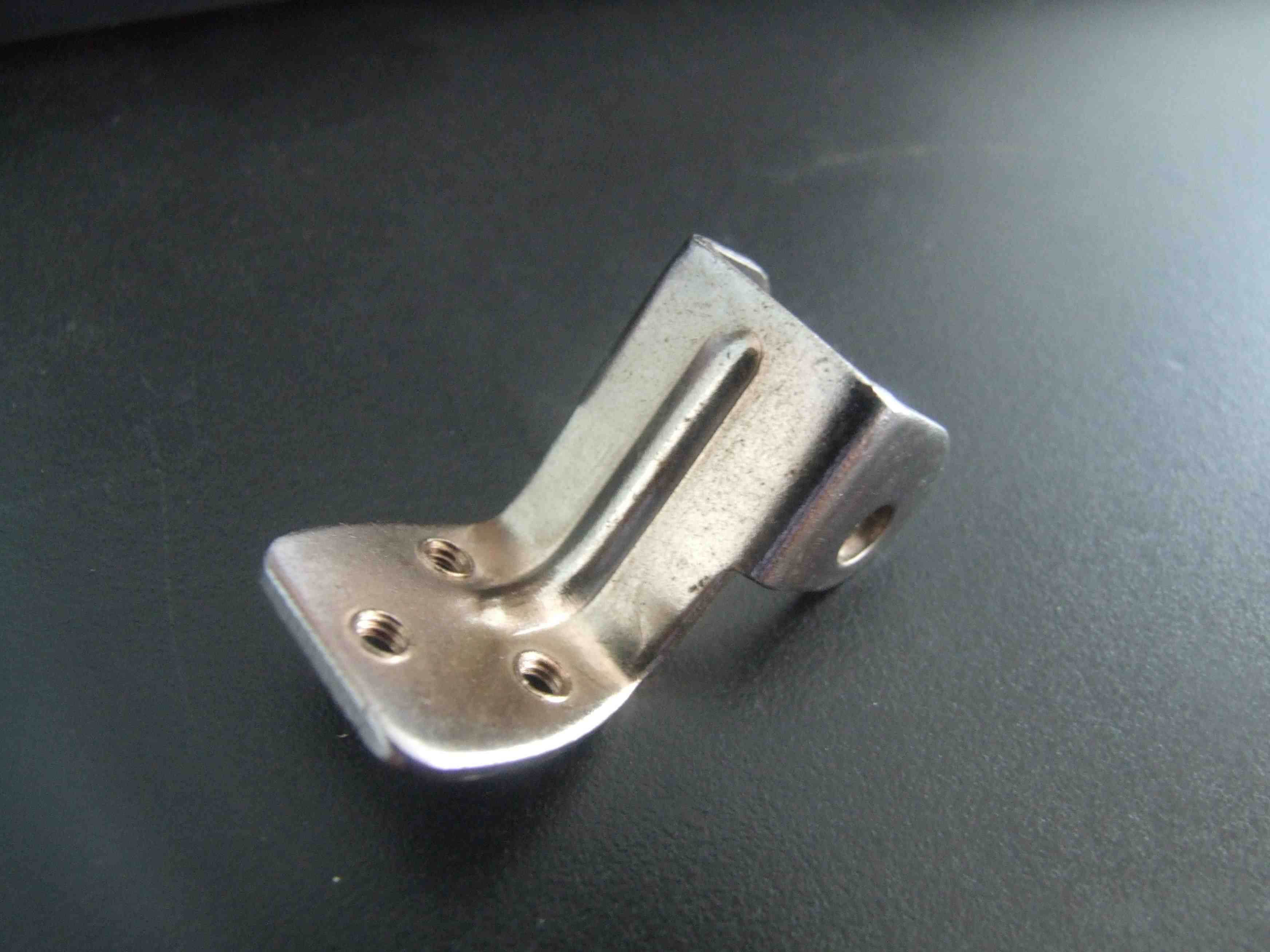

怎样在钣金件上做加强筋QQ53128115% H* z  V) c: k8 c) O9 J% A4 V
9 b5 U: W" I, O- h DSCF8508.JPG 4 |* S5 g: R" J  I# N$ j
$ A: k- E4 O* t9 n% y$ A) F; U
4 e2 P. p7 }! L. m0 F如附件所示8 N* b' Z$ Y3 s: E6 w, @" F( d
钣金加强筋.rar (846.48 KB, 下载次数: 61)

使用钣金件功能的成形工具栏应可以搞掂的。

沖壓成型命令

用成型工具吧,准行!

还真有点难,勉强做了一个
上铰链1.rar
184.54 KB, 下载次数: 31

我用破衣做了,可以的
发表于 2009-8-27 12:55:11 | 显示全部楼层 来自: 中国广东深圳
同意楼上的,如果不考虑展开的话,用实体反而更方便。

用成型工具可以做成功的,很方便

使用成型工具做可以,但展不开的!同意天花板的说法:
. w) [3 {& g2 p0 W既然根本展开不了,又何必在乎是否用钣金方法做的呢.越简单的办法越有效!! _* D. V9 U8 c, q. C& ]7 m/ ?

可以用 成型工具

把成形特征压缩,就可以展开了
