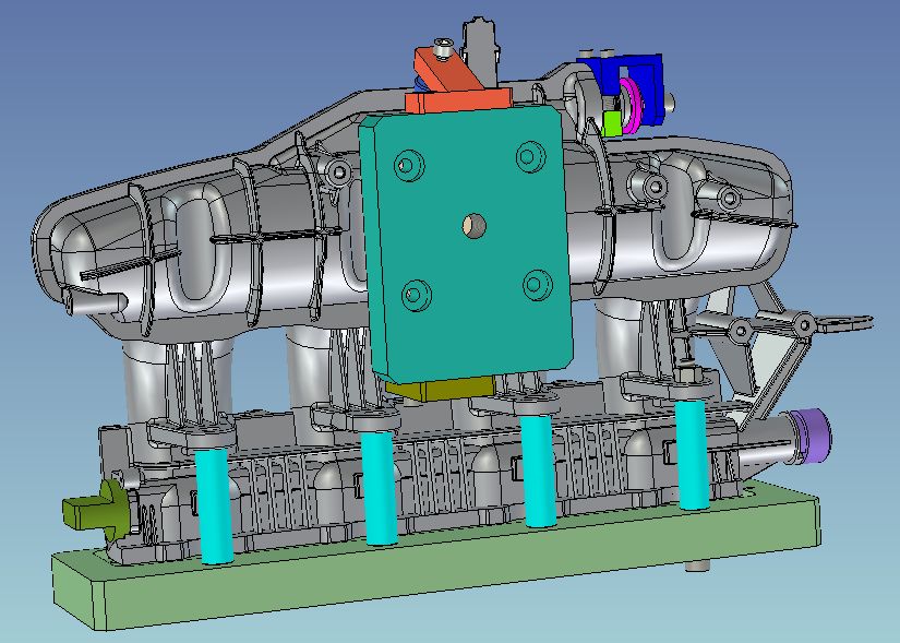

最近用CAXA实体2009Bate版实际做了一个小项目,如附图。总体感觉要优于实体2008R3,该版本对较大的文件的操作性有所提升 。实体2009更正了2008R3版在设计树中选择文件反映非常慢的问题,同时也修正了打开设计树切换窗口容易发生窗口混乱的问题。实体2009Bate同时也取消了“材质”选项,原来材质选项中的镀镍贴图会自动变为黑色。标准件的螺纹贴图现在也是正确的了,不会随每次打开图就变化。但是还是有些问题,比较突出的是真实螺纹生成太慢;一些选项汉化工作不彻底(如工具选项里的自定义孔菜单)对不熟悉英文的同行麻烦了。
8 F! d6 O$ e6 j1 y# A3 ~* p本来想上传个图片给大家看看的,可是不知为何上传不了,只好作罢。

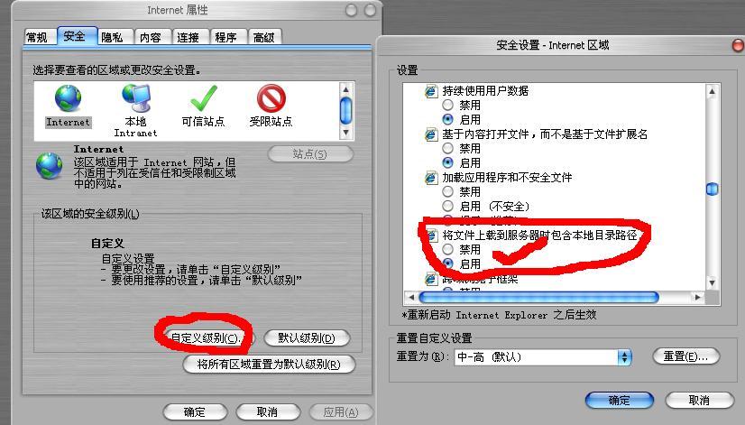

发表于 2009-8-23 16:58:34 | 显示全部楼层 来自: 中国浙江金华
实在不行先把文件压缩了就可以上传了啊,你要是用的IE8就要设置一下网络安全级别定义了。转载个图给你参考
 楼主| 发表于 2009-8-24 08:56:57 | 显示全部楼层 来自: 中国安徽芜湖
感谢2楼的提示,特补上附图,该工程大小约50MB。
