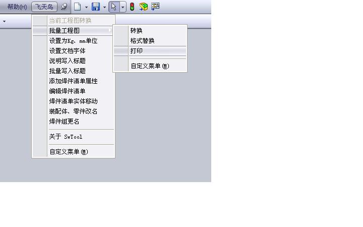

发表于 2009-8-23 22:00:14 | 显示全部楼层 来自: 中国广东佛山
菜单如图所示:0 n  k& z' [1 d% k+ S
4 v( b! q9 U$ d3 a1 M$ _
http://www.jxcad.com.cn/read-htm-tid-576143.html
