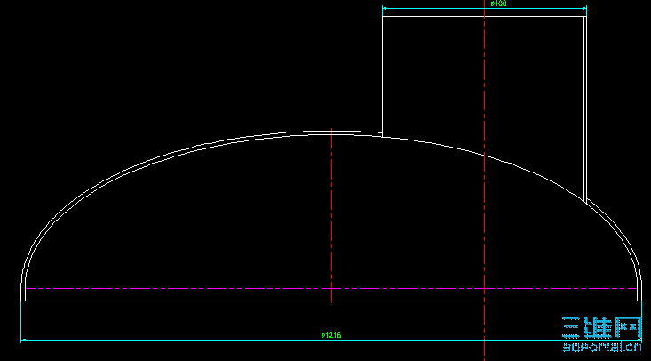

这是一个椭圆封头,上面有一个直径400的接管,请教师傅们在这个封头的曲面上12等分展开400的接管?希望

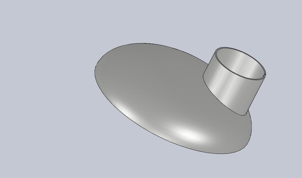

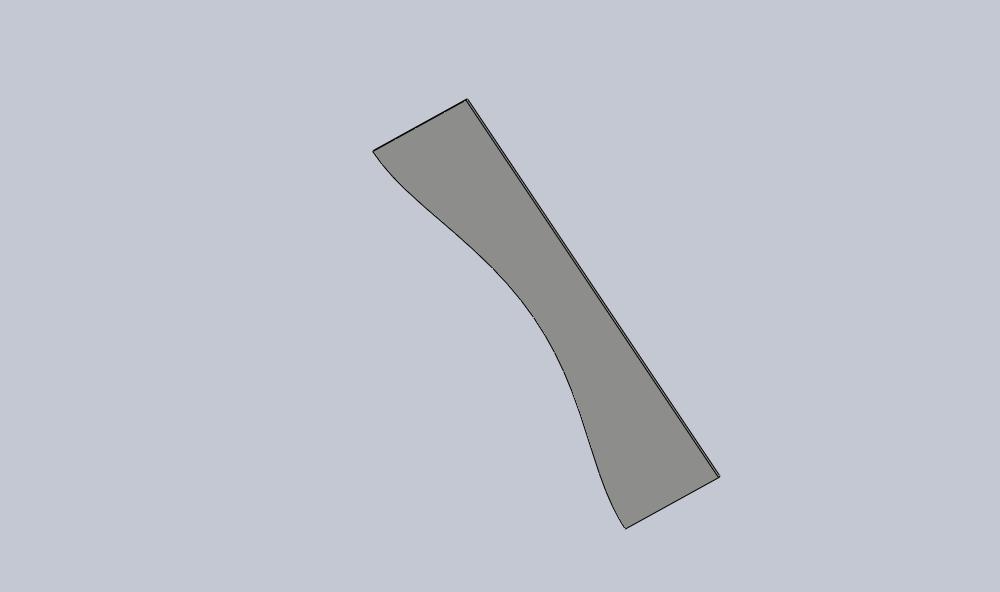

楼主如果仅仅要展开接管,看看这样行不行:: L$ b6 q; i2 P* m
调整缩放比例的XYZ值就可以得到椭圆的精确数据!
椭圆 展开.rar
163.48 KB, 下载次数: 33

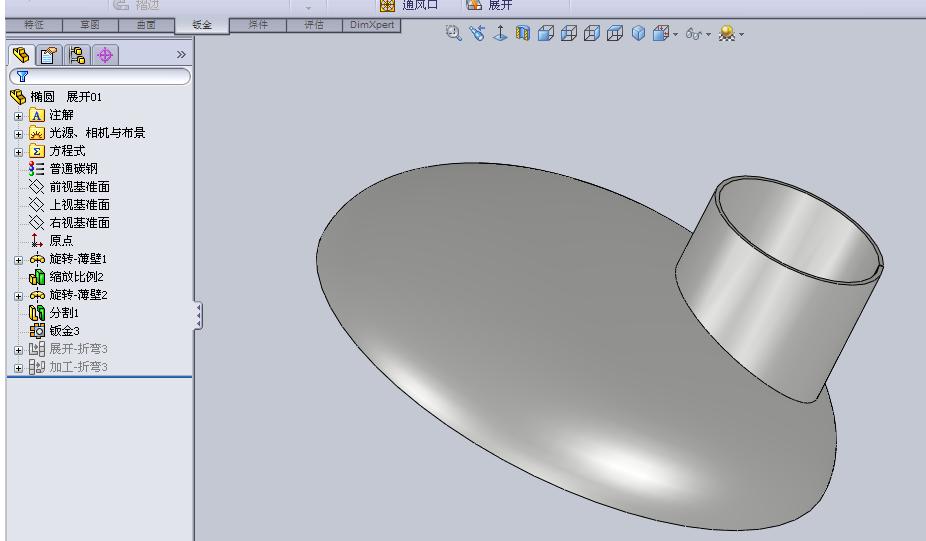

发表于 2009-8-23 21:14:38 | 显示全部楼层 来自: 中国湖南长沙
文件为SW20083 q7 w* Z3 Q0 Z$ D9 d. o/ v5 C
特征树在这里:" j$ S- |' Q- B/ S' K2 X
9 {% |% U2 s% {
[ 本帖最后由 CSD3111 于 2009-8-23 21:16 编辑 ]

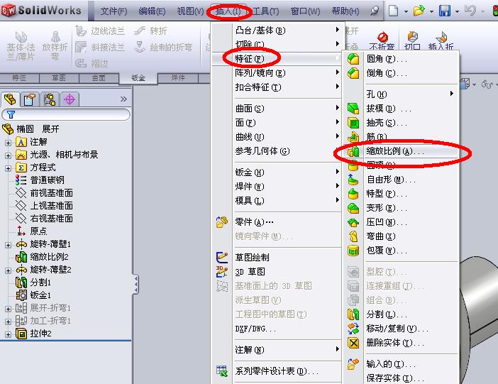

谢谢你的指点!CAD自己能撮合,可是SW怎么也搞不懂啊,缩放比例这个工具在那里啊?
发表于 2009-8-24 20:00:34 | 显示全部楼层 来自: 中国湖南长沙
在插入》特征里面
 楼主| 发表于 2009-8-25 18:39:05 | 显示全部楼层 来自: 中国江苏无锡
谢谢,我看你做很简单,可我却做不出来,比CAD难啊
发表于 2009-8-26 10:30:56 | 显示全部楼层 来自: 中国湖南长沙
原帖由 CSD3111 于 2009-8-24 20:00 发表 http://www.3dportal.cn/discuz/images/common/back.gif! v/ K6 r% o/ @" y2 _$ B* V1 T
在插入》特征里面
" f4 h$ u: ]# J9 \0 F  m. }8 u, d我的是2008版,在这里,怎么这么多人找不到?
发表于 2009-8-26 13:03:35 | 显示全部楼层 来自: 中国云南昆明
多谢高手指教,我用的是2009版的,命令行里没有这个,是不是因为我用的是盗版的?
发表于 2009-8-26 13:10:12 | 显示全部楼层 来自: 中国云南昆明
:lol: 找到了,非常感谢
