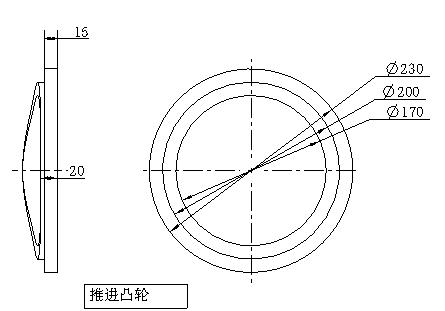

请高手帮帮手,用proe如何画此图,最好能出工程图!!谢谢。。

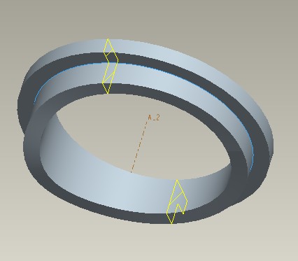

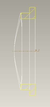

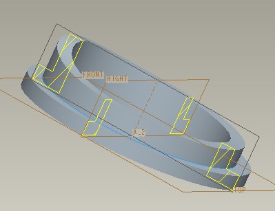

发表于 2013-6-22 13:34:49 | 显示全部楼层 来自: 中国湖北襄阳
这里有3D截图
