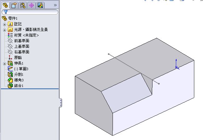

发表于 2009-8-25 08:11:15 | 显示全部楼层 来自: 中国广东惠州
fen1.jpg 把實體分割後導完角再結合.

 楼主| 发表于 2009-8-25 13:55:38 | 显示全部楼层 来自: 中国河北保定
谢谢,大家的关注,我试了一下楼上的方法,很好用,再次表示感谢!!
