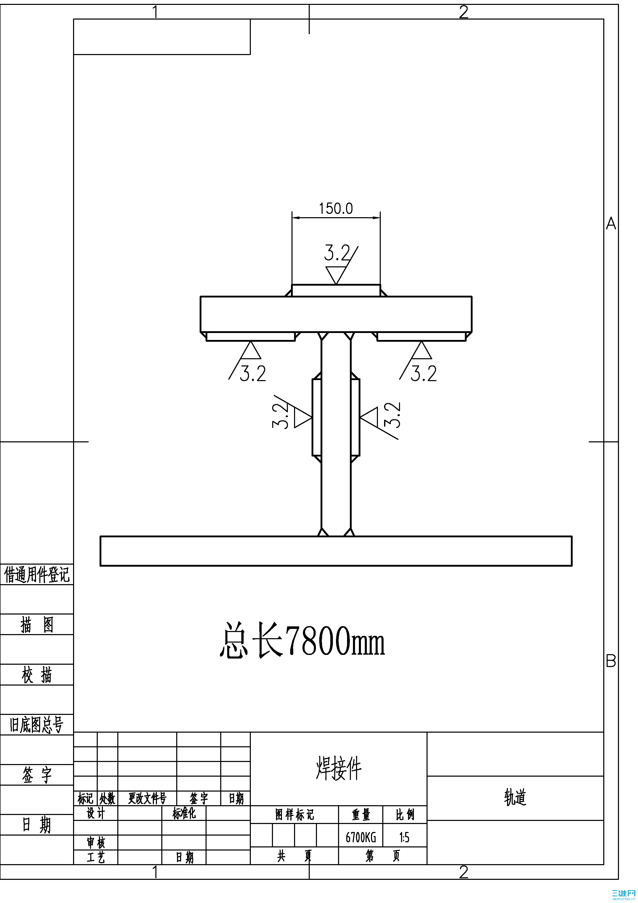

我们在加工中粗糙度达不到要求,有什么好的办法吗?特别是朝下的两个面。请各位大侠指点指点。1 t/ U" K8 b6 }0 o7 b

焊前就加工出光面来
 楼主| 发表于 2009-8-25 09:53:57 | 显示全部楼层 来自: 中国江苏苏州
是他们焊好后再拿来加工的啊!(不锈钢的材质是X4CrNiMo16-5-1)
发表于 2009-8-25 10:16:04 | 显示全部楼层 来自: LAN
焊好后再拿来加工是正确的,否则焊接后发生热变形,会让R3.2面难看。3 n" g) q6 Z) ]* V0 `* O! s" Y
9 l5 T/ |7 N: ~' ^+ R8 v# r# l
请试一下下面的方法:如果在大的铣床上加工,用大的锯片铣刀或类似的能绕过/避空上支持面的刀具来光一刀,形成R3.2的粗糙面和足够的平面度和平行度。对于垂直的两个面,就装上砂轮来过一道。整个加工在一个工序完成。( G) e3 f9 o' V# Q- g$ o

 楼主| 发表于 2009-8-25 10:57:07 | 显示全部楼层 来自: 中国江苏苏州
谢谢了,看来要去买大的铣刀盘了,我们现在用单刀铣的,工时长效果还不好,我们现在用的是大龙门铣加工的,如果用进口的刀片加工要用什么型号的,转速控制在多少最好。

你说的铣刀盘可能是我说的锯片铣刀。注意,没有进口的东西,找厂家定做一个,有钱就做刀盘加焊接钨钢片的。如果不行就也拿砂轮来做(试一下,砂轮不贵),象平面研磨那样做两个面朝下的R3.2。( D+ D9 x2 k0 W* V6 F7 |9 L5 O
1 @$ F) o0 U8 `6 n& m速度自己试。一定要关上机器的门。锯片铣刀崩裂的时候会削人头。不可以打开机门看!; Y. R& N* o: B$ \1 x

个人觉得最佳方案是,先焊接顶板和中间板,及其附属的需要加工的板,焊完后变成了一个T形结构,这时上铣床或刨床加工,完毕后焊上底板,但在焊接底板时要做几个焊夹具,用于固定。
1 N+ P7 q2 t+ s. Y; j8 b1 w从使用的角度来考虑,你这个零件用于类似导轨的用途,需要加工的面粗糙度较高。
+ |7 ]$ d: e2 C4 S+ B9 w3 e. v) m9 K( ~$ @- j6 L7 A4 J
当然,楼主说了这个零件已经焊好,加工时向下的面粗糙度不好,个人觉得是因为那两个面“悬空”导致刚性变差,铣削的时候粗糙度当然也差了。! A* v0 q) `/ G5 F+ H2 w4 S
加工不锈钢,转速不能太高,必要应加冷却液,采用较好的刀具等,都能提高铣削粗糙度。
