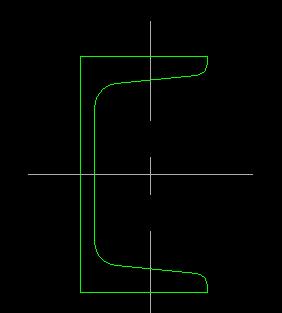

[求助] 槽钢怎么在cad中画?
发表于 2009-8-25 16:50:43 | 显示全部楼层 |阅读模式 来自: 中国山东烟台
槽钢两个腿的锥度怎么在cad中画出?

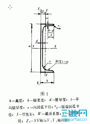

 楼主| 发表于 2009-8-25 17:09:48 | 显示全部楼层 来自: 中国山东烟台
123.jpg 3 R: H0 m2 t- `) \6 _
这样的槽钢是怎么画的?

我都是用CAXA画好了转成.dwg的文件,然后复制粘贴到需要的文件中

 楼主| 发表于 2009-8-26 08:04:14 | 显示全部楼层 来自: 中国山东烟台
我想根据自己的需要建立一个图库,所以想知道怎么画?

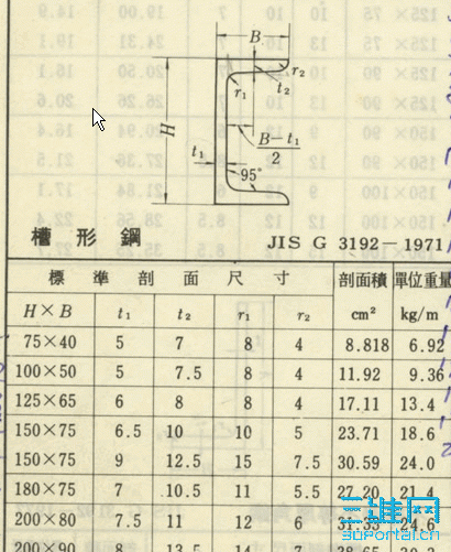

发表于 2009-8-26 20:28:30 | 显示全部楼层 来自: 中国台湾
看槽钢规格标准* H' ?( U0 ~! f; T9 j- }5 u! k
0 @1 g- w- y" Z
下图JIS参考
