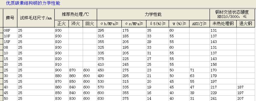

刚从市场上买了一批莱钢的、材质为45#、直径150mm的圆钢,但听说钢厂出的45#一般是以不热处理的状态交货,只保证合金成分,不保证机械性能强度。我看,供货商给我的莱钢的产品质量证明书上的交货状态确实是空的,但屈服强度、抗拉强度、延伸率、收缩率都有啊,分别是375MPa、630MPa、25%和45%。那我现在就有疑问了,如果真的不保证机械性能强度,那钢厂质保书上的数值都是假的?或者我这次运气好,刚好买到的保证机械性能的?先行谢过了。

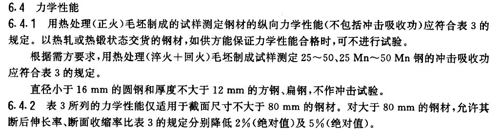

按照GB/T699标准的规定,45#应该在正火状态下检验力学性能,如果需方有要求,还应该在调质状态下检测冲击功。规范的质保书必须标明交货状态,可问一下莱钢,还有质保书上的性能是指热处理性能还是指热轧状态性能。

你说的厂家给45钢机械性能是钢厂交货状态的机械性能(可从手册查到的),不是假的

强度肯定是要保的,仔细看一下2楼发的标准内容。

45钢的屈服强度、抗拉强度、延伸率、收缩率等机械性能是要保证的。所说的交货状态是热处理及硬度状态,因为要加工没有专门要求的不热处理,加工后进行热处理。由于钢材尺寸大小不同,与下表中的的各项性能指标可能有所不同。

得看你与厂家签的什么样的技术要求吧,通常是保证的,太大规格就不保了
 楼主| 发表于 2009-8-27 16:39:14 | 显示全部楼层 来自: 中国山东烟台
昨天做了拉伸和光谱,成分没太大问题,但屈服强度、抗拉强度与网上说的未调质的45#的差不多——290和560。应该是正火、回火但没经调质就出厂的。3 {1 }* Z7 @' r( s9 s% K0 f
在钢材市场上买的,问了钢材市场上的人,说大家都是这样的,真搞不清楚了。也不能为了试验再买几根回来,而且工期紧,时间不允许。算了,就当给自己长点经验,也给大家做个参考吧

发表于 2009-8-27 16:59:26 | 显示全部楼层 来自: 中国云南昆明
45钢的出厂状态就是这样的,调质处理一般是在粗加工之后进行。小直径的圆钢也可以先调质。
发表于 2009-9-1 11:00:37 | 显示全部楼层 来自: 中国江苏南京
这个问题是这样的,确实出厂有二种状态。一般保证化学成份,力学性能只能在调质后达到。
8 T# K  {' h' ?2 e
% A. l# z2 I: z2 o) @$ ~3 }如果不是调质后的供货状态,也就合同中没有要求调质的,是不保证的。
' ]& d& N7 O/ F
( b( S3 ]; y4 s4 L% x1 a如果是求是调质后供货的,必须在合同中谈清楚,当然价格————翻一番了。# a# O0 V& I) q* X) g8 o% \
: c( P- n  W3 z5 I5 z" B这就是国内合金钢的供货状态。4 C& E. O' D  V5 ?
