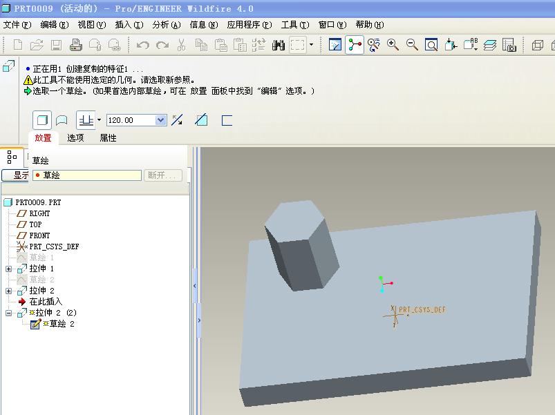

proe4.0复制粘贴特征时,为什么我点粘贴的时候在放置对话框里没有编辑只有个灰色的断开?该如何使用粘贴命令?是不是我的软件有问题?那位高手帮忙解决一下,谢谢了
发表于 2009-8-25 22:35:05 | 显示全部楼层 来自: 中国浙江宁波
  不是软件问题 是你限错了 我有时候也会出现你这样情况 ; A4 P4 v. }" n& r% `1 O
重新咸过
kevin_pcac + 2 技术讨论
 楼主| 发表于 2009-8-25 22:50:04 | 显示全部楼层 来自: 中国山东烟台
能给详细解释一下问题出在哪里吗,谢谢了

一般情况下不是软件的问题。这个复制粘贴的使用非常简单,就像平时使用的复制粘贴一样,只不过就是多了个点位而且。具体是这样的:复制(需要的特征)→粘贴(在某一位置上)→选择参照(定位)→OK完成
