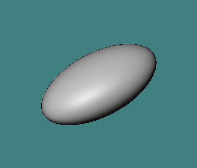

如题,可有较为简单的方法将椭球实体做出来吗?我用的方法可能不是最好的方法?

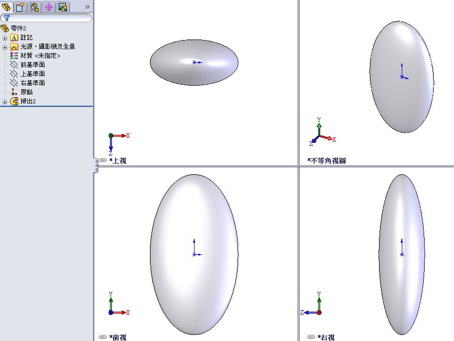

掃出可行/ \0 c" z+ t  e3 [" m+ ]. P% \
toyan.jpg 9 w9 G6 C9 X* ?! [9 s

扫描??不是很明白~~~

还有一种简单一点的:先扫描出球体,在利用“比例”改变X、Y、Z的值,想怎么椭就怎么椭!这里面有个椭圆封头,一个道理http://www.3dportal.cn/discuz/re ... 988&ptid=786829
 楼主| 发表于 2009-8-26 10:19:16 | 显示全部楼层 来自: 中国江苏泰州
四楼这位兄弟的办法不错!长了见识。谢谢!用缩放比例这个特征命令看来是比较简单的!
