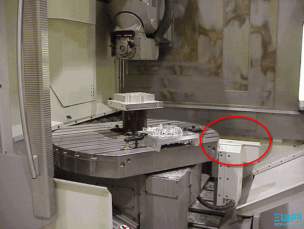

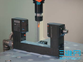

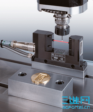

发表于 2009-9-10 11:09:03 | 显示全部楼层 来自: 加拿大
原帖由 andy1414 于 2009-9-10 08:57 发表 http://www.3dportal.cn/discuz/images/common/back.gif- h5 ]# Y& T+ U$ n% V
: _* N; G) ^6 I
  B0 _9 X4 d" z9 d* I4 F: n9 m0 v
這對軟金屬是可行的,但對硬鋼材卻剛好相反。' f# {1 S4 L+ S5 Q! M0 U' r; E
vericut在強都算不到刀具磨耗導致斷刀。
4 j. N/ B2 `2 G7 {0 }) w9 r1 c7 o
, t+ c- P9 [! B. v" ]! y# o9 }3 K8 X$ s3 s/ M- x! I: g
这问题很容易解决的, 我们的机器都有自动验刀装置,按时间自动检查刀片情况,或按照toollife或者机器负荷自动换刀, 通常夜间开粗我们有几把相同的刀在刀库
otnt + 3 技术讨论
发表于 2009-9-11 22:21:00 | 显示全部楼层 来自: 加拿大
多谢版主加分!
, j9 R7 p7 ~* [3 c* B这个检查装置是BLUM7 J* s& L* l) h5 a
可以作自动对刀用途8 A' z) Q7 V/ K/ R$ W) \1 n. @
下面是它的网站
, i6 X/ f; R; U/ F, @6 f7 Ihttp://www.hhrobertsmachinery.com/CNC_Machines/Blum/blum.html9 o2 e6 M) ]0 @
- I" i4 L6 c; v  e" C1 I
[ 本帖最后由 liwei_ray 于 2009-9-11 22:34 编辑 ]
这是在我们的DMU125上的装置,主要在编程是加入指令, BLUM起检查刀具的功能, 一般DMG的机器都有的。
