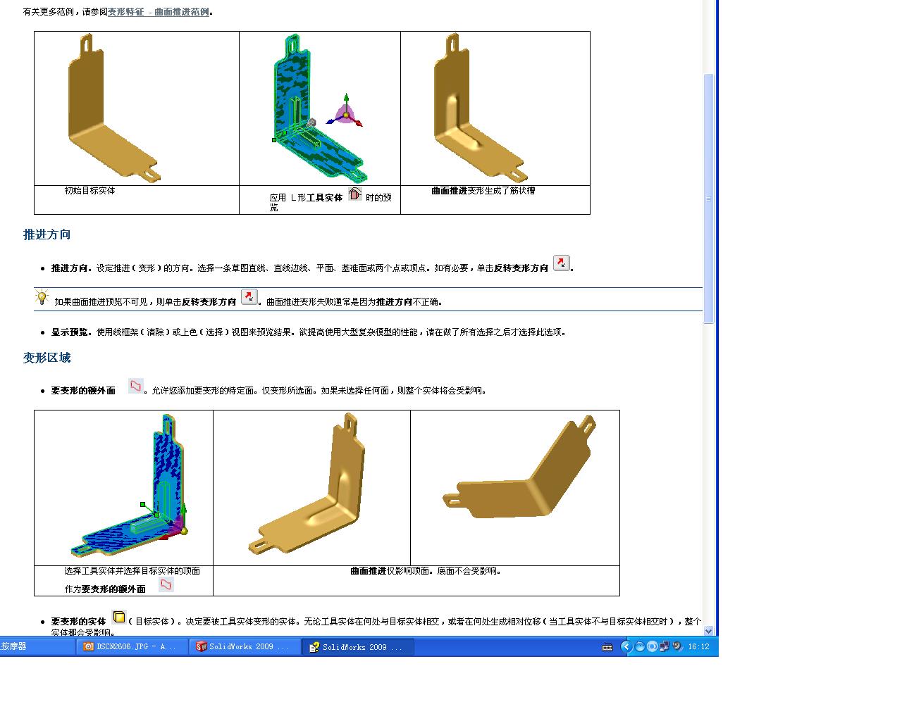

高手们好,最近看软件自带的教程关于“变形中的曲面推进”都是做不出来教程中的效果,请高手们做一下,并把PART文件传上来,小弟在此感谢了,祝今天七夕情人节快乐!

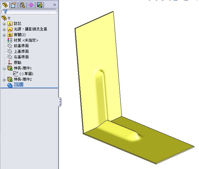

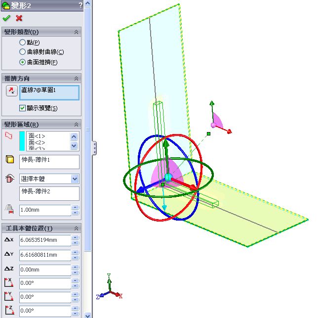

发表于 2009-8-26 16:37:29 | 显示全部楼层 来自: 中国广东惠州
如此設定就好了' [2 W7 a- Q5 B% a) `
ben1.jpg ' |; n, O6 e, t3 y! m8 [$ p
