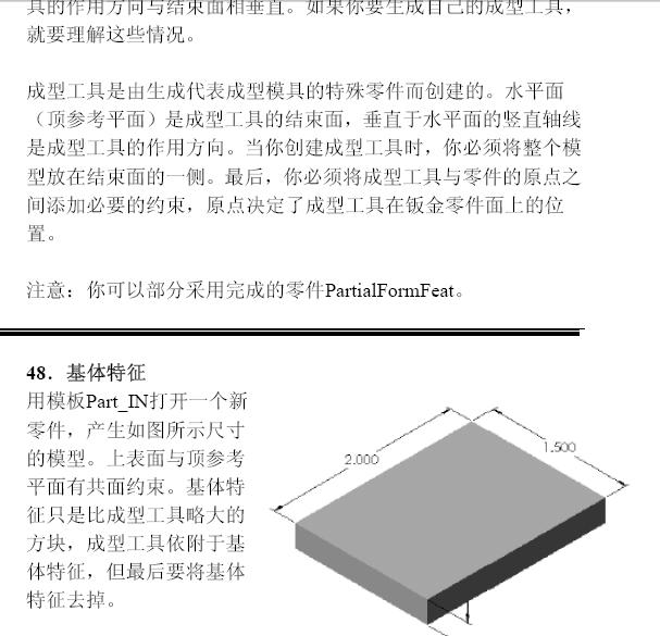

请看图:
$ Q. q9 R) H2 Q+ u$ a' A8 i/ v1、零件partialformfeat在那里存放?我是07版,在sw的系统文件里没有搜到+ a( u5 M6 _- S$ o
2、怎样用模版part_IN打开新零件?
6 [0 |) ]& o: F& Z
! D% f$ [4 U5 n没办法,平时时间不能集中,学习较慢,问题可能也挺低级的,恳请大家指点

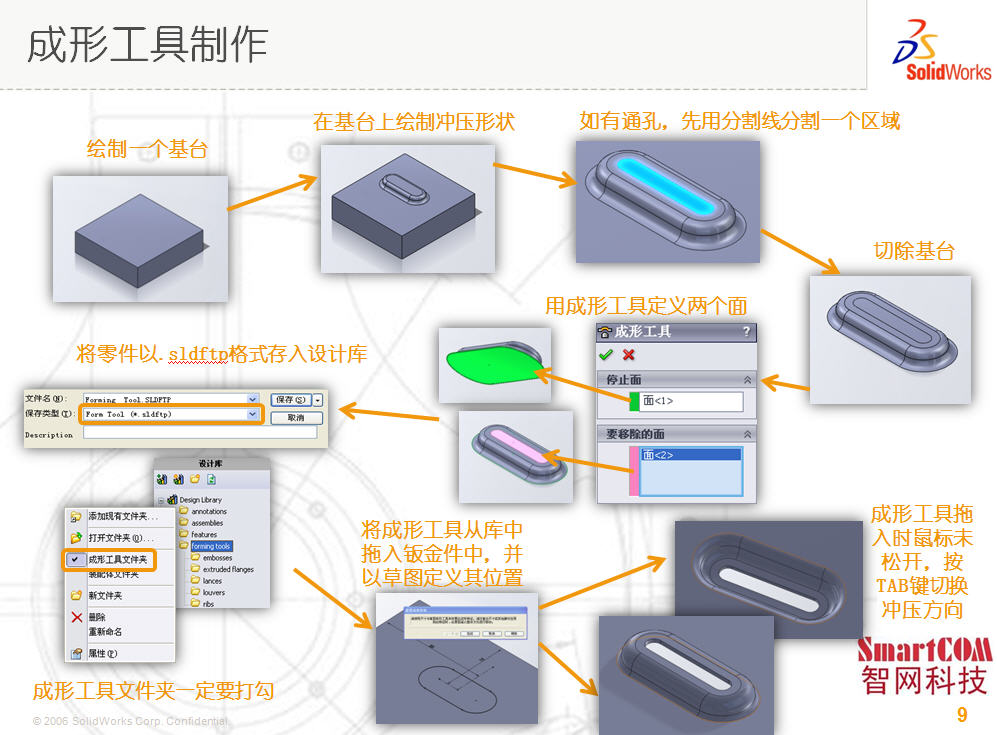

 楼主| 发表于 2009-8-29 21:42:55 | 显示全部楼层 来自: 中国北京
楼上兄弟,十分感谢,我现在也在试做,/ i7 p4 h, i% j- l( U
7 |. D$ `6 v$ p* M8 C- a& y
要问的是:分割线在那里?
发表于 2009-8-31 11:38:37 | 显示全部楼层 来自: 中国广东深圳
刚刚才上网,看到你的信息
: W4 S  m7 f- W3 ^! ?. E+ M2 S请仔细观察该图,第三步里面荧光蓝色部分,就是要从该面分割出来的部分。如果不用分割线分割,点击该面将选择整个面,但分割后,你将能精确的选择到你想要选择的部分,如荧光蓝色部分。之所以要分割它,前提是“如果是通孔”,如后面使用了成型工具后效果,原荧光蓝部分就是通的,否则就不需要分割和移除该部分了
/ Y/ m4 [2 ^: K' ?" e& x$ p至于怎样分割,就在该面上绘制你想要的形状的草图,然后使用曲线——分割线命令,让该草图分割目标面即可
