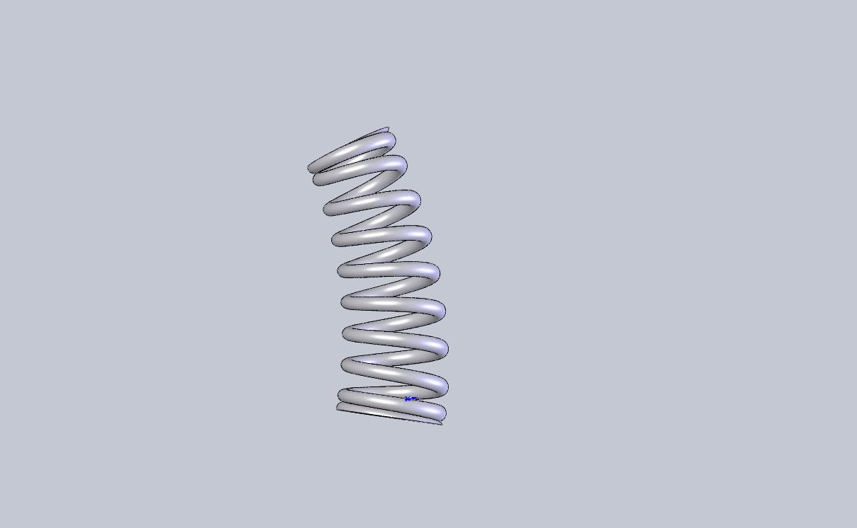

发表于 2009-8-28 10:18:46 | 显示全部楼层 来自: 中国山东淄博
试着画了一个,是不是你想要的?2 n$ {* o( D0 A4 s# L
未命名2.JPG ! g& u7 Z! ~$ P' @; K0 c
放大一个: 未命名1.JPG
) w3 X& C" ~1 Z' V, ^, F
7 Q( ]7 X6 p$ D3 g* g[ 本帖最后由 zzp1995 于 2009-8-28 10:56 编辑 ]

发表于 2009-8-28 11:49:16 | 显示全部楼层 来自: 中国江苏苏州
回复 11# zzp1995 的帖子
呵呵~~~用的是弯曲吧。http://1* J# p9 q8 E/ F9 @
" u! v% \2 c- K) k; ~" ?[ 本帖最后由 moshi99 于 2009-8-28 12:21 编辑 ]

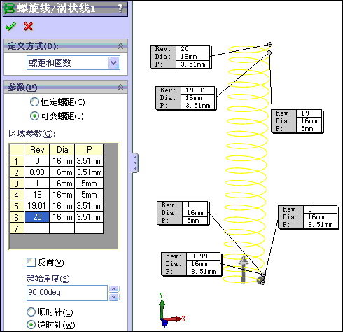

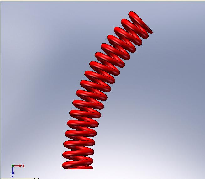

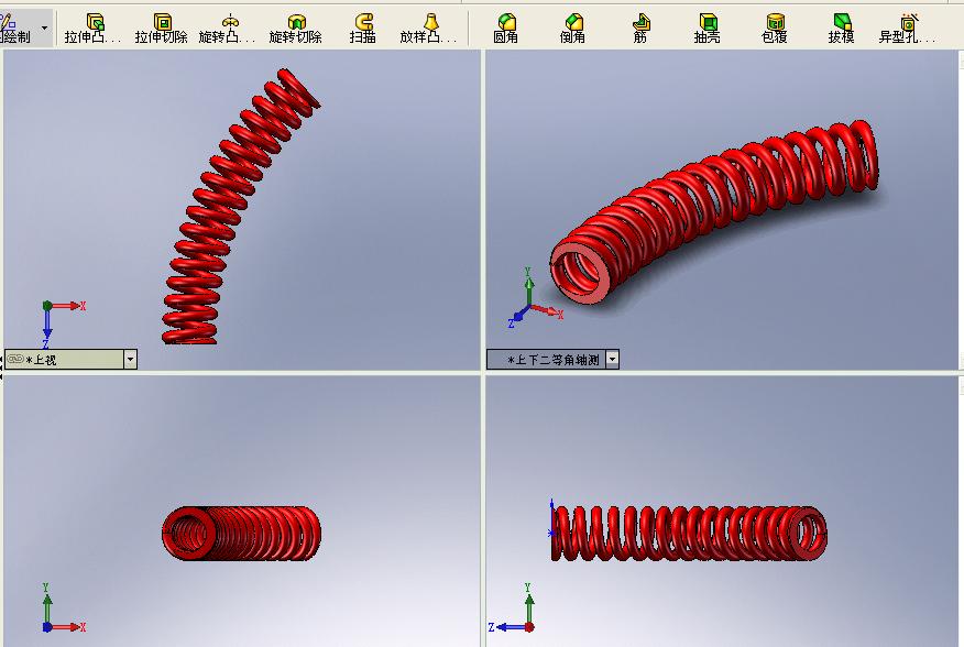

发表于 2009-8-28 12:35:31 | 显示全部楼层 来自: 中国上海
原帖由 zzp1995 于 2009-8-28 11:02 发表 http://www.3dportal.cn/discuz/images/common/back.gif# O  k% Y$ B  E" @6 W" C
" @: w1 C& O" |- b, y
通过改变螺距,还是可以实现的,不老叔,不知楼上的理解对不对,请多指教!
  X7 ^9 T8 G+ Y& z1 G  H
  x# C4 Q  ]& k3 q/ v& S* q再看了一下题目,并紧圈1圈是可以的,超过1圈就不能完全并紧了。. _2 C1 i2 i1 w
& B( A5 T% G$ ~* f( k5 n: l13楼直接弯曲将使弹簧丝径变形,外弧处丝径变大,内弧处丝径变小,而且钢丝失圆,一般不这样做。
/ J6 @. T; Q7 x/ T2 w# a, R: \9 Q9 \我的做法如下,供楼主参考。由于切平不是此题的关键,所以没有切。
' o* \& s5 \! S; n& L- n( h5 H, r! Y: r: b) A; q
" r7 c! ~8 A+ [. Z& W3 I 圆弧并紧弹簧.gif - n0 A* k4 Q3 E4 ?2 P6 g* M! X/ Q: _, W
9 A" V+ o/ [+ s$ e[ 本帖最后由 w_hs1 于 2009-8-28 13:23 编辑 ]
发表于 2009-8-28 13:04:28 | 显示全部楼层 来自: 中国山东淄博
不老叔的画法确是简单,我是用三个曲面扫描完成的,还不会用弯曲。学习中。。。。
发表于 2009-8-29 11:25:37 | 显示全部楼层 来自: 中国山东淄博
用不老的方法画了一下,弹簧是画出了,但怎么也实现不了平切。
