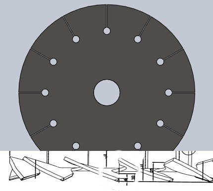

[已解决] 在sw中如何把圆盘上的齿扭曲成如图所示的形状
发表于 2009-8-27 19:20:25 | 显示全部楼层 |阅读模式 来自: 中国江苏宿迁
如题,请高手试试 03.jpg 9 _5 M' P1 `- m! A, N
  J! O5 f7 ]: \1 F- Q2 K[ 本帖最后由 hnhoutao 于 2009-8-27 19:31 编辑 ]
发表于 2009-8-27 19:39:07 | 显示全部楼层 来自: 中国上海
先做出30°的一片,再阵列
 楼主| 发表于 2009-8-27 20:36:18 | 显示全部楼层 来自: 中国江苏宿迁
扭曲后圆盘有变形,在阵列各个零部件之间有一点点间隙,大家还有没有别的办法
发表于 2009-8-27 20:40:40 | 显示全部楼层 来自: 中国上海
原帖由 hnhoutao 于 2009-8-27 20:36 发表 http://www.3dportal.cn/discuz/images/common/back.gif4 n0 z# ^  ^% ^; F$ w+ }/ o
4 h7 U7 m% ^" u. F# f
可以调整扭曲位置为小孔以外部分,小孔以内部分就不会变形。
wlkr + 3 应助
 楼主| 发表于 2009-8-27 20:54:17 | 显示全部楼层 来自: 中国江苏宿迁
呵呵,不老果然厉害可以了……
