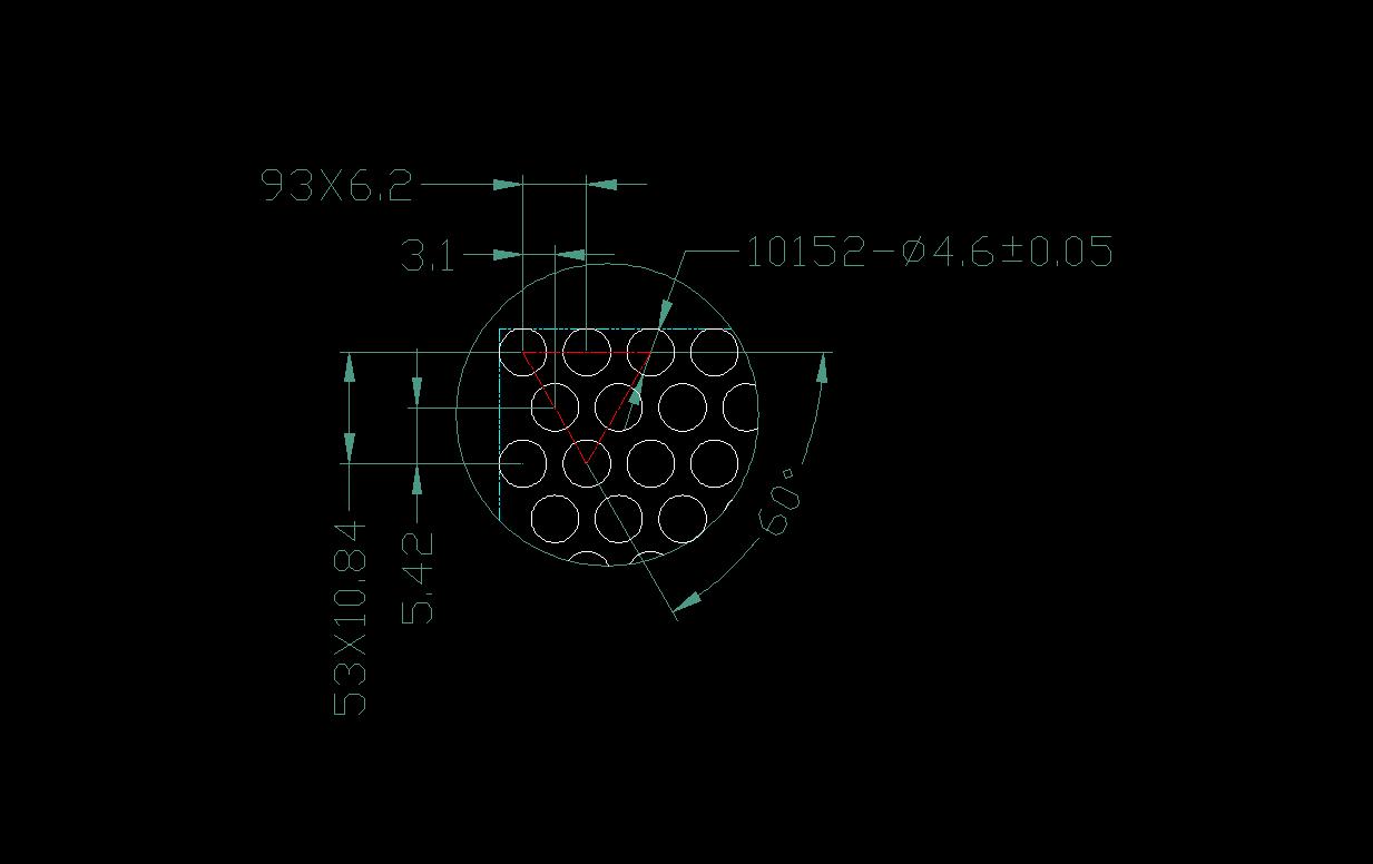

我们在冲压一个筛网状面板时,共需冲一万多个4.6的圆孔,采用数控步进送料,每次一排94孔,冲完后面板变形,趋向于整块板往送料方向卷圆。
# D. I+ r) f' p6 a4 w0 d1 X- I8 [( E' b6 U0 z6 R
目前还未分析出变形的原因。
0 [5 n+ t; t. Y- `! k" s% J7 o" ]1 m
在进行的对策为:冲孔后用卷料的开平机/整平机整平。* H# z. x; R; }2 x5 B
( B( b7 x6 ?" T
8 f. f: V5 }: V! g$ A7 W! f1 I9 ~
期待高人来探讨冲压变形产生的原因,及能得到更好的改善方案

“每次一排94孔”?你这模具也太夸张了吧?这么冲“卷圆”当然厉害了。8 j/ d) c8 {) s7 \- m+ [- q
通常冲针布局成方形或长方形,宽板子采用纵向冲几列的方式完成全部冲孔。
5 U9 u) {5 K5 L" g* @" r* i2 d) L2 @变形不可避免,但如上冲孔,变形并不夸张。通常冲完都要用整平机整平。

在出料方加上整平调直结构,一般进行多孔冲压时都会向冲孔方向变形的。变形的程度和板的厚度,冲孔多少,冲压力的大小,空的直径都有关系。

你是用什么材料 孔大小 孔心距和排列方式等说清楚一些..

kong.jpg & P+ u2 j# y& K0 ^
料厚0.8

网孔特别不好加工,尤其是小孔距,不平的原因有设备问题,有材料问题,设备问题好解决,材料问题难解决,
1 \7 S% u3 G. ?( a: L, z) x! M: [设备问题,主要解决模具问题,模具好,冲断性能好,变形就小,但材料问题不好办,冲孔过程中,内应力释放,变形没有规律,难以控制,应该主要注意选择好的冷轧板,
