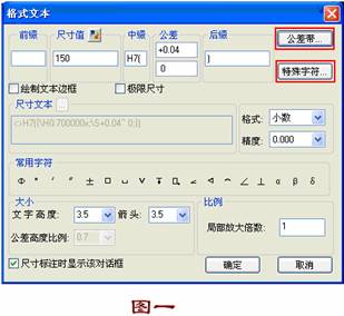

带着这些问题,笔者使用了几款与AutoCAD操作习惯及功能相似的软件,其中尧创CAD让人印象深刻,它的一些功能除了可以用AutoCAD中的方法实现以外,还增加了更加一些直观简洁的方法。下面是这款软件在尺寸标注方面的几点使用体会,写出来,与大家一同分享。
' e* Q+ E, z, S4 x所见即所得的尺寸标注编辑框:启动尺寸标注命令后,弹出尺寸编辑对话框,如图一。以尺寸值为核心,前面是前缀区,后面有中缀区,公差区,后缀区,看起来就像一个真实的尺寸,想在哪个区域填写内容、填写什么内容一目了然。

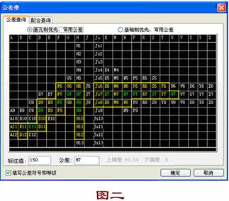

公差标注直观方便,符合国标
0 R2 v5 ?- V0 q通过在尺寸标注对话框中
! Q, j9 S8 f. q1 o4 z+ b点击“公差带...”按钮,弹出公差查询/配合查询对话框,看看这个对话框,是否感觉就像在查手册? , f' ~' o2 u3 S
1 S; H  d" h# o2 q4 ?6 @
8 b3 L0 f/ V! {  K, E& N

 楼主| 发表于 2009-8-28 13:59:43 | 显示全部楼层 来自: 中国湖北武汉
原帖由 67869890 于 2009-8-28 13:58 发表 http://www.3dportal.cn/discuz/images/common/back.gif% T% c: ~6 q4 ]) O) G; E1 h8 [' d
放图哈1416644& f5 J: N( ^6 F' M. g* u9 P
% G; @; a$ [4 g  L) l2 T  y+ L' t
- T4 b) R7 J# j2 V: ]% l
公差标注直观方便,符合国标。
1 g- h3 X  n0 L, q通过在尺寸标注对话框中
, B6 e/ E& @. Y! z& {5 A$ }; g点击“公差带...”按钮,弹出公差查询/配合查询对话框,看看这个对话框,是否感觉就像在查手册? " s7 n9 X) f1 c5 G0 X
1416645
- z; S- |0 e& Z; g% s
在一般CAD中,用尺寸样式设置统一的公差值是最简单的公差标注,但最不可取。一般的公差标注方法是在标注时进入文本编辑框,用转义字符或堆叠方式变相实现,是可以实现,但标注多了是否觉得太复杂了?并且带公差的标注都成了多行文本,也不方便的属性的统一修改。
8 l0 {* G* V! E2 ~3 ^在尧创CAD里,公差既可以在尺寸编辑对话框的公差区域里直接输入,也可以点击常用的公差带表,通过查询的方式自动填写。只需几秒钟,一个复杂的带公差的尺寸就被标注出来了,并且,程序让上下公差的数值自动对齐,符合国标要求。

标注时可以很方便地插入特殊符号。我们在工程绘图时,常需插入α、δ、Ⅰ、Ⅱ,还有新标准中规定的一些符号如http://www.yaocsoft.com/images/uq-09-0003.jpghttp://www.yaocsoft.com/images/uq-09-0004.jpghttp://www.yaocsoft.com/images/uq-09-0005.jpg等特殊符号, 尧创CAD为此提供了许多便捷的输入方法:
! U5 h+ }+ c, gl  在尺寸编辑对话框(如图一)设置了“常用字符”一栏,点击即可选用。
' V2 J" v2 l" u, S# N6 Ol  点对话框中的按钮“特殊字符...”,系统提供了更多的特殊字符,如图三。
3 ]3 Z6 b2 E" H0 Dhttp://www.yaocsoft.com/images/uq-09-0006.jpg) D6 X. q; {$ }/ `: g0 S% x
l  如果特殊字符里没有,还可以点击自定义,添加一些常用的符号,这个对话框具有记忆功能,常用字符被添加后,将来可以直接使用。
