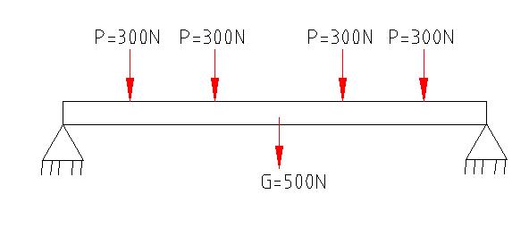

[求助] 集中力如何施加
发表于 2009-8-28 16:50:57 | 显示全部楼层 |阅读模式 来自: 中国广西柳州
如附件图所示(不懂得贴图片)

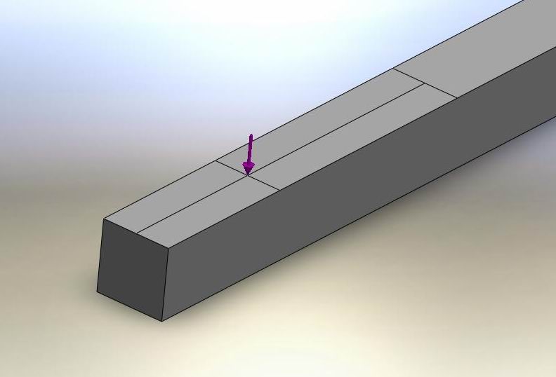

这个问题比较容易,用“分割线”功能把梁的上表面分割,然后选择交点加载就行了,下面的重力也可以用相同的方法,但还是用引力载荷比较专业。

建议多加几个点!不然应力集中!

SW里的分割线真不好用。。。

可以用远程载荷来实现的
