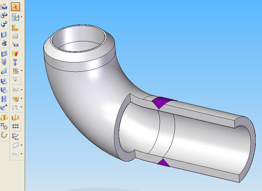

[讨论] 弯头与管子的V形对接焊缝
发表于 2009-8-29 11:28:42 | 显示全部楼层 |阅读模式
大中型的弯头和管子通常采用V形坡口对接焊缝.
% L4 g7 E0 w9 C) `2 N实例: ASME B16.9标准弯头, 公称管外径24"(609.6mm), 管壁厚1"(25.4mm), 中心距36"(914.4mm), 90°长径弯头.* Z  ^( y+ ]  j3 y, B! i* i
管子, 外径24"(609.6mm), 管壁厚1"(25.4mm),长度取600mm.& E0 r- R# h" b* w8 ^- X; y  D" @
弯头和管子的端口开坡口, 角度37.5°, 倒角深度23mm. 这些数据已足够在SE中造型了.
" ?/ u2 q- T6 A. U6 k( J7 l但是,V形坡口对接焊缝,我不能完成.
5 `' ?7 V9 B$ o焊接步骤完成时出现"计算机系统计算错误", 失败.7 }4 {" G5 t9 d) m) H+ v/ Y
我想,原因可能是弯头坡口外缘边的投影与管子外园不重合.
" [- y* ?* w+ J/ n/ c/ @各位请讨论.
发表于 2009-8-29 20:51:40 | 显示全部楼层
原帖由 david8888 于 2009-8-29 11:28 发表 http://www.3dportal.cn/discuz/images/common/back.gif
% _- I+ ~) H/ R8 O大中型的弯头和管子通常采用V形坡口对接焊缝.
* {! L4 p! w4 a7 H& }% a3 h' r0 ?0 o实例: ASME B16.9标准弯头, 公称管外径24"(609.6mm), 管壁厚1"(25.4mm), 中心距36"(914.4mm), 90°长径弯头.
2 j$ G0 d- W. s8 v$ H管子, 外径24"(609.6mm), 管壁厚1"(25.4mm),长度取600mm. ...
  Y$ V$ F. \& H; P7 C
- ?- o9 ^# Z0 X& G$ u5 D" `: K1 Y  D 08-30-0.jpg
9 J% b  q) @/ m4 q5 t1 A/ x  S& D9 ]: I  b" q" c. M% T2 F9 r1 v
08-30-00.jpg 2 K% M3 M5 _! `& Z% v8 K; J& I
/ n6 j) n7 J6 d  Y/ a
; x/ I( M  U* V/ E4 U" a/ ?1 a! R' j0 {% J
08-30-2.jpg 0 l5 d, m# {* ?9 U9 c
