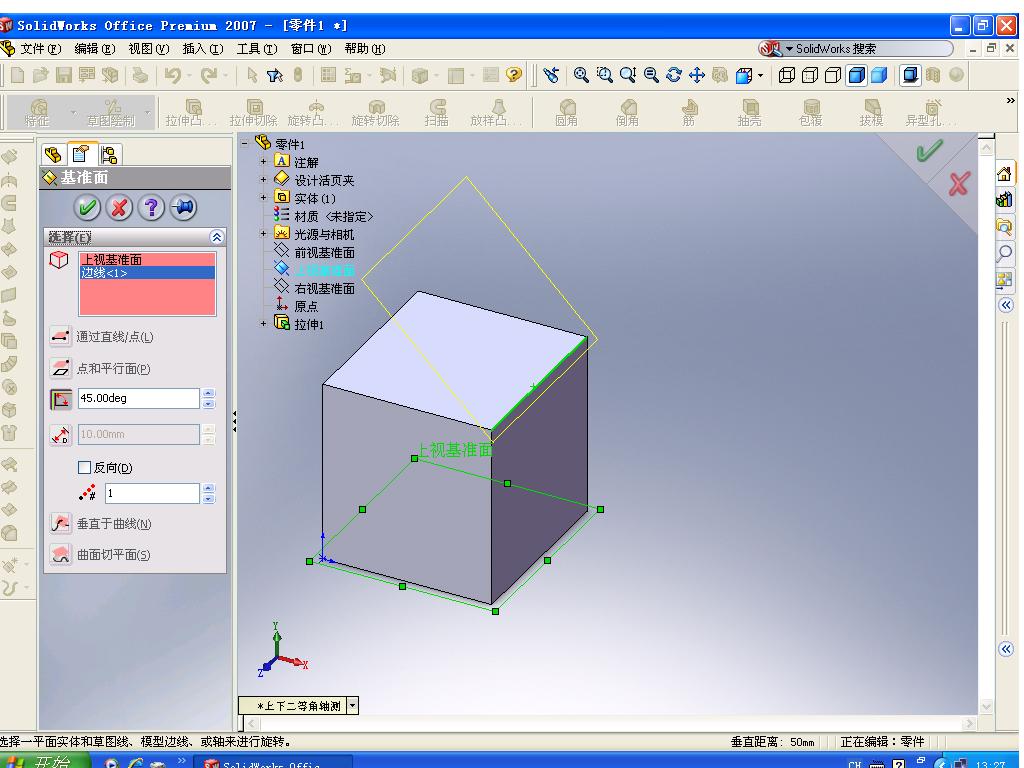

水平,垂直基准面没有问题,斜基准面怎么选定?

选一个基准面和一条与它平行的直线,更多方法看帮助文件。4 ~# h* {$ x- x, E% X* B

在没有平行于基准面的情况下,可以先建一个基准轴,然后设定基准轴同一基准面的角度,也可以画一与基准面有角度的斜线,然后建基准面,选点与直线就OK了

确实创建斜基准面的方法很多,有一个已有的基准面绕某一旋转轴旋转一定角度、过一条已有的直线和一已存在的点、过某一点垂直于某一曲线等等,这要看楼主的要求和已有的条件。
