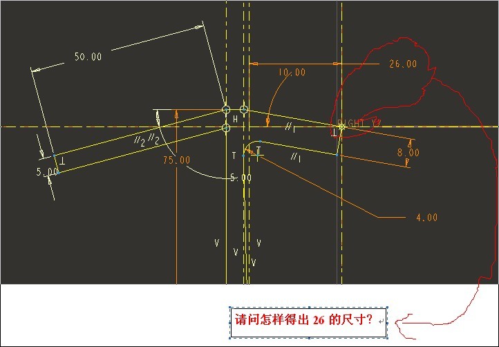

我想应该用混合来做,但是怎样做也做不出来,请高手门帮帮忙。。
 楼主| 发表于 2009-8-29 23:21:16 | 显示全部楼层 来自: 中国广东江门
请各位高手帮帮忙。。谢谢。。

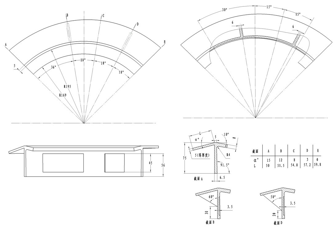

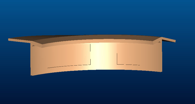

发表于 2009-9-3 22:23:10 | 显示全部楼层 来自: 中国广东广州
应楼主要求 ,抽空做了下,感觉图纸有点问题,不知道大家看出来没有?(听楼主说是第一届全国数控技能大赛的题目),还是俺水平低理解错误?1 ?! F3 T3 @9 w
PART已更新。2009-9-5 by ganyiwei
* i) a+ e. e/ r5 G2 I. U8 S指出一点,B截面的筋的角度无法达到60°,只能59°。
7 W" L% t+ S( {6 p/ d7 H" l. X- F3 N0 R1 P  w4 L& a" O
[ 本帖最后由 ganyiwei 于 2009-9-5 14:59 编辑 ]

 楼主| 发表于 2009-9-3 22:44:59 | 显示全部楼层 来自: 中国广东江门
真是太谢谢你了。。请问一下哪里出问题了,全国大赛的图纸应该没有问题吧?哈哈。。
发表于 2009-9-3 23:01:01 | 显示全部楼层 来自: 中国广东广州
再仔细看看,我指出就没意思了。 : x9 V, [. R3 B1 o& |% T( V
别告诉我三维网没人看出来,那我就。。。。。。。。。。。。。
发表于 2009-9-4 16:01:18 | 显示全部楼层 来自: 中国江苏苏州
各截面怎么过渡的??
! l& o: q, h& t. f; f+ j; ~; W图上表示的不清楚啊。。。。
发表于 2009-9-4 19:57:52 | 显示全部楼层 来自: 中国广东广州
楼上看出的不是重点,怎么没人看出问题吗?
 楼主| 发表于 2009-9-4 23:31:58 | 显示全部楼层 来自: 中国广东江门
是不是右边厚度为8mm的长度尺寸没有标注?
发表于 2009-9-5 01:04:36 | 显示全部楼层 来自: 中国广东广州
请把帖子编辑为已解决。8 L% ~, n8 K; S
图纸不合理处:* v, Q: G' V( _
过渡部分没注明, 左下角的图2个凹槽位置和右上角位置对应不起来(反过来了), 还有位置(弧度)无法确定,我是估计的15度,左上角的5没意义(多余),或者说是错的# |' y* v; h' Q* U+ }
你说那个8mm的长度尺寸不用标注的。你看我PART就知道了。

原帖由 ganyiwei 于 2009-9-4 19:57 发表 http://www.3dportal.cn/discuz/images/common/back.gif
) r# I7 }( o6 X) t1 r# d楼上看出的不是重点,怎么没人看出问题吗?
% `5 ~' Q8 A- i( @! S
% r! F% }6 m/ o4 _& r; m; E. t6 X
看了下你的PRT,结合LZ的图纸' s8 ^  e0 s/ c6 p9 b5 I
$ b+ {3 c# M/ V% a1 r图纸上,A,B,C,D,E各截面 的 角度都不一样的,而你的PRT的角度都是15°,好像不符。。
' H% t6 z6 x* K$ Y7 f2 m. S0 \/ Z7 \2 F! I0 ?
我现在都弄不明白,A.B.C.D.E的那几个角度是怎么连接的??
发表于 2009-9-5 11:13:56 | 显示全部楼层 来自: 中国江苏苏州
2个凹槽,很明显在左上角的视图上,没有表达清楚吧。。
发表于 2009-9-5 14:57:44 | 显示全部楼层 来自: 中国广东广州
原帖由 ok22ko 于 2009-9-5 11:09 发表 http://www.3dportal.cn/discuz/images/common/back.gif0 w% J& E7 Y% D. l
9 N( a& q- n$ g' t! r$ h& f6 y. b2 h# Y; l
看了下你的PRT,结合LZ的图纸1 ~! C/ e8 b  N5 S; V1 v. U; J) @/ [
- p# b5 K, K$ Y0 J9 @2 O+ _7 P
图纸上,A,B,C,D,E各截面 的 角度都不一样的,而你的PRT的角度都是15°,好像不符。。; }- i  I( j; y! _3 K& @2 o
* n& m! Q5 a2 T1 p6 ^我现在都弄不明白,A.B.C.D.E的那几个角度是怎么连接的??
3 [& w  y3 j' Q' u: f8 V2 k2 q6 U6 X" [7 F, A# f5 h$ e" b) E" e
是我的疏忽当时很匆忙没弄好搞得都是15°, PART已改正确,多谢指出。
( U- e- X9 w" c# L" h$ x/ tA.B.C.D.E的那几个角度是用样条平滑连接。欢迎继续批评讨论。
 楼主| 发表于 2009-9-5 16:01:20 | 显示全部楼层 来自: 中国广东江门
发表于 2009-9-5 18:42:04 | 显示全部楼层 来自: 中国广东广州
楼上的,195-169=26
发表于 2009-9-5 20:49:09 | 显示全部楼层 来自: 中国山东德州
高手无处不在啊
 楼主| 发表于 2009-9-5 23:36:40 | 显示全部楼层 来自: 中国广东江门
原来是这样。。谢谢“七代火影”
