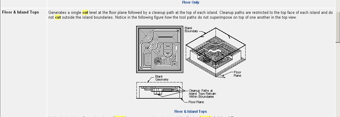

在PM中有个很好用的偏置平坦面粗加工,可以在一条刀路将模型中的不同高度的平面识别出来,进行刀路的计算与生成,(如图所示)……好处在于不怕模型中的平面的高度的差别,面的大小,不用选择且能自动识别,能够一次就生成在一刀路中……小弟对UG的学习不深,暂时在UG中找不到有类似这样的方法。请问在UG中有没有类似于这样的功能所在呢???大家对于这类不同深度,且有时候有的小平面不好找的模型会用什么方法去做呢??对这些问题应该怎样处理呢???6 N- ]% @* k' l- O# J. ]

用型腔铣呀,能用平面铣的,用型腔铣都能解决,唯一缺点就是计算慢点。

请问版主同型腔铣应该怎样设置参数呢?我试过好多次都是失败了,不知道有哪个主要的参数没设好,,,请版主赐教……谢

个人觉得UG选择平面加爽一点,计算速度快,# ~* N7 J( M( o2 U4 a. H8 S" h, E
; ]) }$ O9 j. h用PM算平面加工程式计算时间大长了,这一点比不上UG

请问你是怎样做到,能在不同高度的平面里的下刀都是接近平面的,而不会在那些低一点的平面上面转几个的下刀圈……—

你上图再说
+ P! g. i$ v+ l2 e. Y这个功能UG是具有的
7 v$ T3 C! S' \- b3 A4 U只是楼主不会用而已
