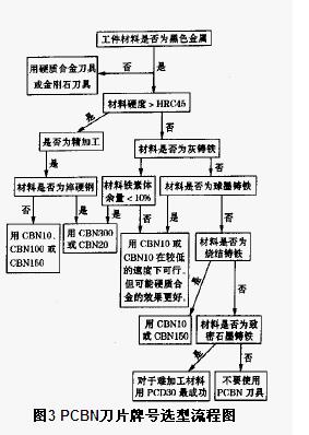

4 PCBN刀片牌号的选择  PCBN刀片牌号的正确选择是刀具能否获得最优切削性能的关键。表2为Seco公司各种牌号PCBN刀片的特性。图3为PCBN刀片牌号的选型流程图。   S$ {# O. ]1 o( ~2 }" k4 p
