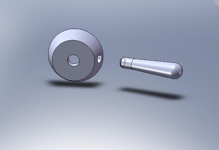

请问图中的手柄螺纹根部如何贴上螺母的锥面
, f: g7 S" D. I$ Q请教各位了。 附文件

楼主可在手柄的螺纹根部创建一个基准面,然后用这个基准面和锥面添加相切配合。

试过了,可以用螺母中螺孔草图的一个中心点和手柄的前端面以距离的方式配合
