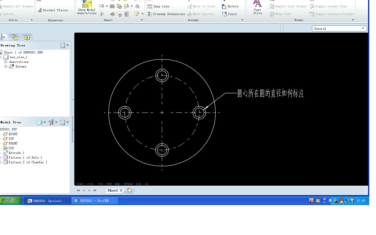

在制作工程图时经常需要标注基准圆的直径, 但总是标不出来( V3 @( x  o# j, Z7 H& D2 z
因此只能借助注释 来完成标注
8 t1 h/ m: U( M& z/ R& [- F所以在此 想请教 大家 你们是怎么标注的
3 A" t: l( x3 c# T; o1 s) m我标不出来 是不是因为我的配置文件设置有问题?
: S5 C3 u' z0 T/ Y) o6 s  h请赐教
 楼主| 发表于 2009-8-31 16:50:51 | 显示全部楼层 来自: 中国浙江杭州
需要标注的圆 如图
发表于 2009-8-31 17:57:24 | 显示全部楼层 来自: 中国江苏徐州
点击圆2下 然后标注
发表于 2009-8-31 18:04:15 | 显示全部楼层 来自: 中国河南洛阳
只能手工标注.插入---尺寸--新参照---
发表于 2009-8-31 18:42:39 | 显示全部楼层 来自: 中国广东广州
还不是一样的标注
发表于 2009-8-31 19:37:22 | 显示全部楼层 来自: 中国江苏泰州
在阵列的时候采用轴阵列,约束为直径方式,以后在程图里只要显示尺寸就可以了
发表于 2009-8-31 20:23:22 | 显示全部楼层 来自: 中国广东广州
直接标注就可以,我在一贴发过。
发表于 2009-8-31 20:26:48 | 显示全部楼层 来自: 中国广东广州
http://www.3dportal.cn/discuz/vi ... &extra=page%3D4: }; X9 M& p7 ]  N5 t9 L
4 T2 f# N# d* k$ Q9 L! p. S找了好几页,终于找到以前发的帖子,沉得好快呀!
 楼主| 发表于 2009-9-1 08:51:36 | 显示全部楼层 来自: 中国浙江杭州
同意主任的说法: "在阵列的时候采用轴阵列,约束为直径方式,以后在程图里只要显示尺寸就可以了"
4 i( c, J/ F+ x& T! Y( t我已经试验过这种方法了 好用/ @  b* E3 p! }1 V1 A5 P
谢谢大家
