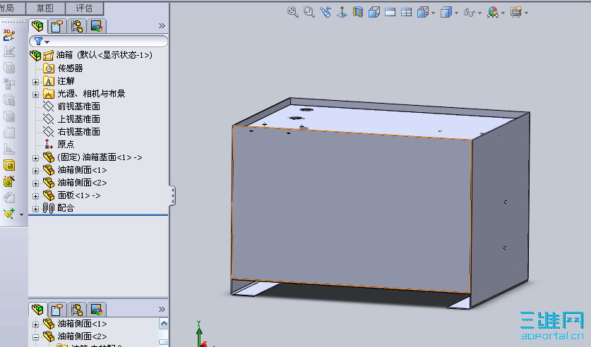

汗~不知道大家明白我的意思了没
6 M- t2 ?7 D$ R4 D; m1.装配法

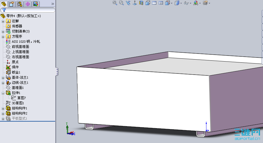

 楼主| 发表于 2009-9-1 11:48:56 | 显示全部楼层 来自: 中国陕西西安
2.基体法兰--钣金+焊接支腿法
 楼主| 发表于 2009-9-1 11:51:27 | 显示全部楼层 来自: 中国陕西西安
还有第三种方法,钣金-基体法兰+斜接法兰+焊接支腿法
