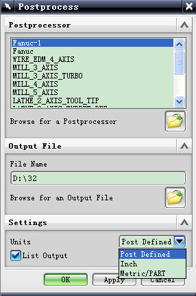

建模的时候模板是毫米单位的可生成NC文件怎么是英制的啊 是不是还有那个设置不对啊 请高手指教
发表于 2009-9-1 21:20:47 | 显示全部楼层 来自: 中国浙江嘉兴
如下图内的设置是否是选择公制了。
otnt + 3 应助
发表于 2009-9-1 21:22:02 | 显示全部楼层 来自: 中国浙江嘉兴
还有就是后处理文件是否不是公制的。
