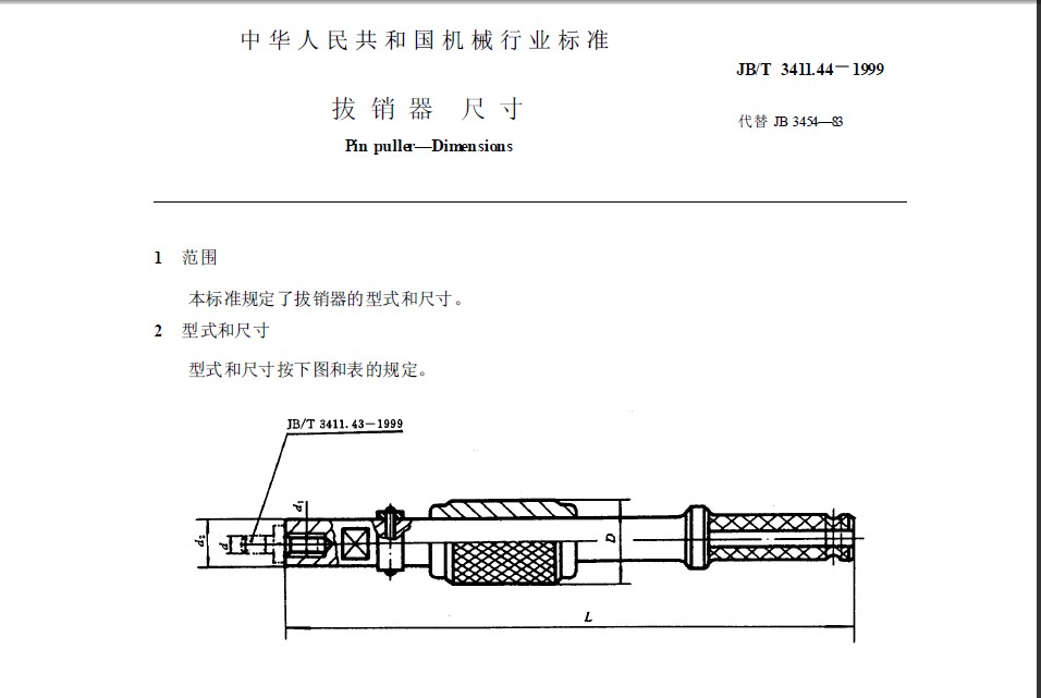

圆锥销的销孔需钻好后配铰。装配时将圆锥销插入即可。2 H1 r7 U* {7 I5 D1 ?
由于后端有螺纹孔,拔出圆锥销可以使用把销器。也可以用螺栓垫上厚一些的垫圈,直接扭动螺栓就可以将销钉拔出!

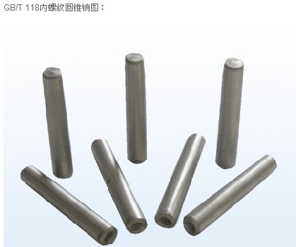

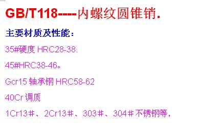

发表于 2009-12-10 14:50:58 | 显示全部楼层 来自: 中国江苏常州
发两个图片看看侃侃!!!!!!!!!!!11' T" C/ F5 J4 y: L% Z1 \; ^
http://www.3dportal.cn/discuz/viewthread.php?tid=467130&highlight=34112 Y+ S" K" F; K) W$ x' {3 k

发表于 2009-12-10 15:36:34 | 显示全部楼层 来自: 中国山西太原
内螺纹圆锥销一般用于装配后大端端面不允许高出工件平面和场合,装配后大端面低于工作平面,拆卸时用专用工具或用螺栓加套管拔出。
发表于 2012-9-13 11:06:49 | 显示全部楼层 来自: 中国上海
拔销器都有国标。
发表于 2012-10-10 08:55:22 | 显示全部楼层 来自: 中国湖北咸宁
自制拔销器也应该可以的吧,有些私人地方都是自制的。

eastlakewater 发表于 2009-12-10 14:50 static/image/common/back.gif7 L% n: Q% n4 X' B1 d5 U
& B/ M  i7 z: @0 S' ^& z9 hhttp://www.3dportal.cn/discuz/viewthread.php?tid=467130& ...
: c+ n* ~/ K: D$ ~+ X  C0 L
你太牛了,连图片都找出来了,佩服,我还以为我们的拔销器是自己做的呢,原来有标准呀
发表于 2012-10-11 07:10:26 | 显示全部楼层 来自: 中国河北唐山
楼主能否把国标上传,供大家下载学习
发表于 2012-10-15 15:50:36 | 显示全部楼层 来自: 中国山东青岛
二楼和四楼说的很对,一般的拔销器都是自制的,况且圆锥销的直径不是很大,用自制的拔销器很容易就取出来了
