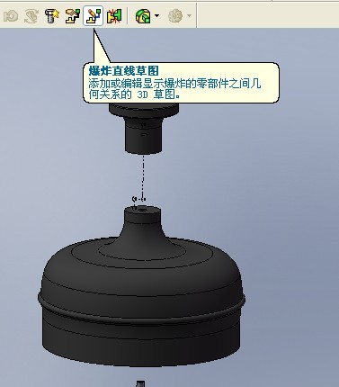

0 p+ W/ E+ R  l' n+ m- C( e         我刚刚在论坛里下了一个源文件,学习了一下,发现她做的装配体爆炸比我做的好,而且里面有好几个地方不时很明白,所以还请高人指教,他那个线是怎么弄的~~
1 }: k  f& L. h# j
1 D' P  q' ?) ~. X* M$ r5 ?/ D8 m! N
. ]( Q& i! j3 H. t附图~~

就是爆炸直线草图

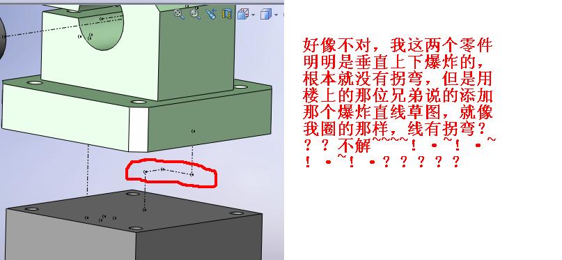

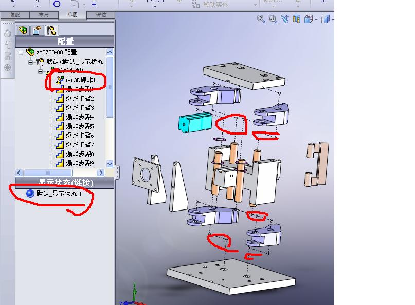

 楼主| 发表于 2009-9-2 18:19:25 | 显示全部楼层 来自: 中国广东深圳
按照楼上说的好像不对 耶~~~~~~~~~~" q( p8 ~4 u, I, W' T8 T; X
: O) m7 V' H! T
0 Y# Z9 C9 o3 T: Q2 `
/ N. @; _% B6 @  D2 v: ?: R
具体有附图片

用“爆炸直线草图”命令来做,先做好爆炸图,然后用爆炸直线草图命令,用鼠标点选需要画出线的孔即可,注意在点选孔时需注意点选的顺序及孔的位置,点选的位置不同可能产生不同的效果,自己摸索一下,不难的。当线的位置不妥时可用鼠标拖动至理想位置
发表于 2009-9-2 21:27:04 | 显示全部楼层 来自: 中国浙江金华
添加爆炸草图线
发表于 2009-9-2 22:30:58 | 显示全部楼层 来自: 中国上海
其实是不难的,要多实践,就可了,像10楼兄说的那样:当线的位置不妥时可用鼠标拖动至理想位置。即可!
