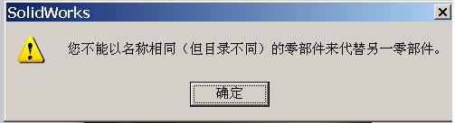

于是采用使用零件替换,却出现了如下提示:9 I* b% p5 i# {" d, C

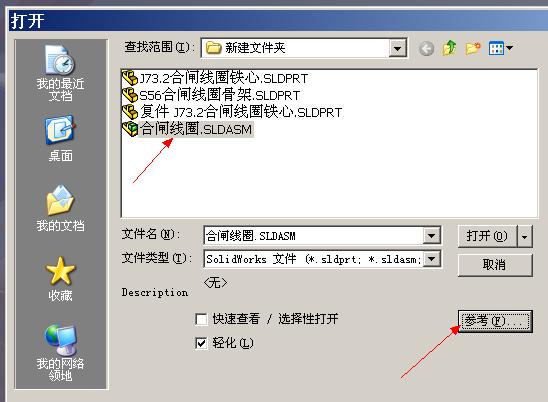

打开装配图3 v# d/ V; {! U: v
4.JPG ; v3 G1 p( I) ]- m, _. x
修改文件名后替换零件

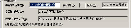

- o) q5 S. S& d* c& P. E然后解压缩后
$ E! I2 K" v  a1 b5 L1 [* ?零部件属性* L* x1 T1 i, G" m; G* u/ @
$ q, K2 L- m8 G: W- m% h7 }& {文件路径正确9 o3 A: h& X# @% C4 R

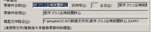

再一次替换文件,文件名用原来的. ?+ J+ o: ?5 q, y+ F8 j
显示还是没有问题,但是查看零部件属性
1 y$ G" ?* _- W1 R) X% K9 R$ f+ {模型文件路径就不对了,两个文件是在同一个文件夹中的。所以如果换回原来的名称后,关闭文件后,再打开就出问题了,因为图示的那个文件路径是没有的6 a. q# T+ _5 a; i- v
我怎么改变这个模型的文件路径啊?(文件我想用原来的名字)

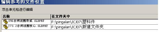

替换零部件时,所替换的零部件名称不能同名,因为同一个名称的话,它的文件路径便默认为建立该装配图时,调入该零件的文件路径,无法修改。文件移动后的修改方法(零部件同名但是所在文件夹不同)如下:
! J$ q% p+ E: b: c$ U7 Y2 m2 Z先选中需要替换零部件的装配图,然后点击参考,如下图
6 a# a4 q5 ^  M/ a双击需要修改的文件路径就可以指定新路径了!7 h3 |( Y7 T8 X4 S2 C6 n

貌似你这个不应该是用替换来找你的文件(因为你只是修改了文件路径,并不是两个零件之间要相互替换),你直接右键  解压  然后就会弹出来 打开对话框  找到你的文件目录打开就可以了
