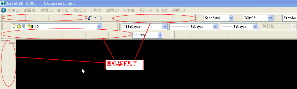

昨天使用CAD2006时发生死机,今天打开后发现菜单栏上的图标都不见了,一片空白。完全卸载再安装也不能恢复。CAD2008是正常的!请各位高人帮助解决,急!!!

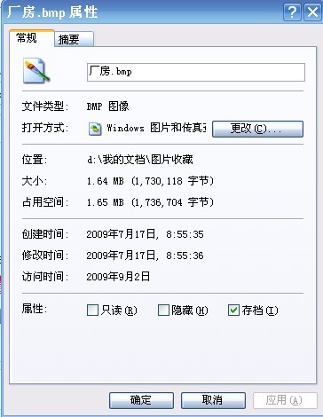

请你查看你的bmp格式图片的关联程序,如图所示。如果打开程序不是系统默认的windows图片和传真查看程序,请恢复。试试看恢复后,打开cad后图标是否恢复.......6 S( v3 N4 u- y5 k) J- I

 楼主| 发表于 2009-9-2 13:35:48 | 显示全部楼层 来自: 中国安徽铜陵
原帖由 寂静天花板 于 2009-9-2 11:55 发表 http://www.3dportal.cn/discuz/images/common/back.gif" t, d# n, @- e  [! B* K8 j
这哪是菜单栏,明明是工具栏.
* b* c$ J/ j; m# Z$ W
1 r: O+ \( i& h6 |% I
呵呵,是工具栏。不好意思!
 楼主| 发表于 2009-9-2 13:47:53 | 显示全部楼层 来自: 中国安徽铜陵
原帖由 zsc666 于 2009-9-2 12:42 发表 http://www.3dportal.cn/discuz/images/common/back.gif
2 X$ Q! T0 i+ d2 X! f请你查看你的bmp格式图片的关联程序,如图所示。如果打开程序不是系统默认的windows图片和传真查看程序,请恢复。试试看恢复后,打开cad后图标是否恢复.......
/ ]4 J2 R+ Z0 X$ S  H! M  K. H
! L* d/ ]8 c% V0 C) z查过了,是系统默认的看图程序!
* V; l8 O" n) |/ C* s" O: i+ V* J, n2 C1 d% t6 D9 M: J, G+ h% @
[localimg=332,300]1[/localimg]
