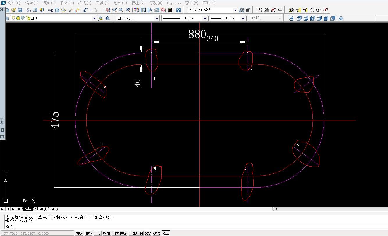

像这样按一定的尺寸排列应该怎样排法呢?我用以下这个方法行不通!定点等分也通不过!! 不知还有没有其它方法???期待解决!!!!

 楼主| 发表于 2009-9-2 22:26:07 | 显示全部楼层 来自: 中国广东中山
二楼。。可能不中很理解,,我说的是那两个孔分成八组在椭圆上,,,

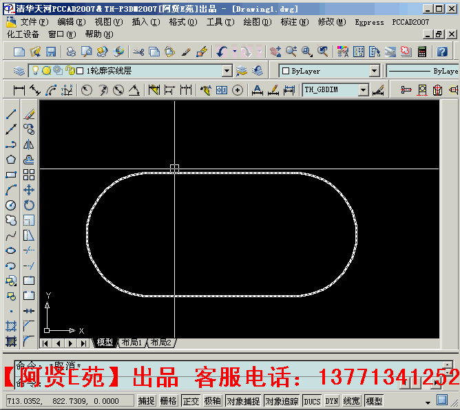

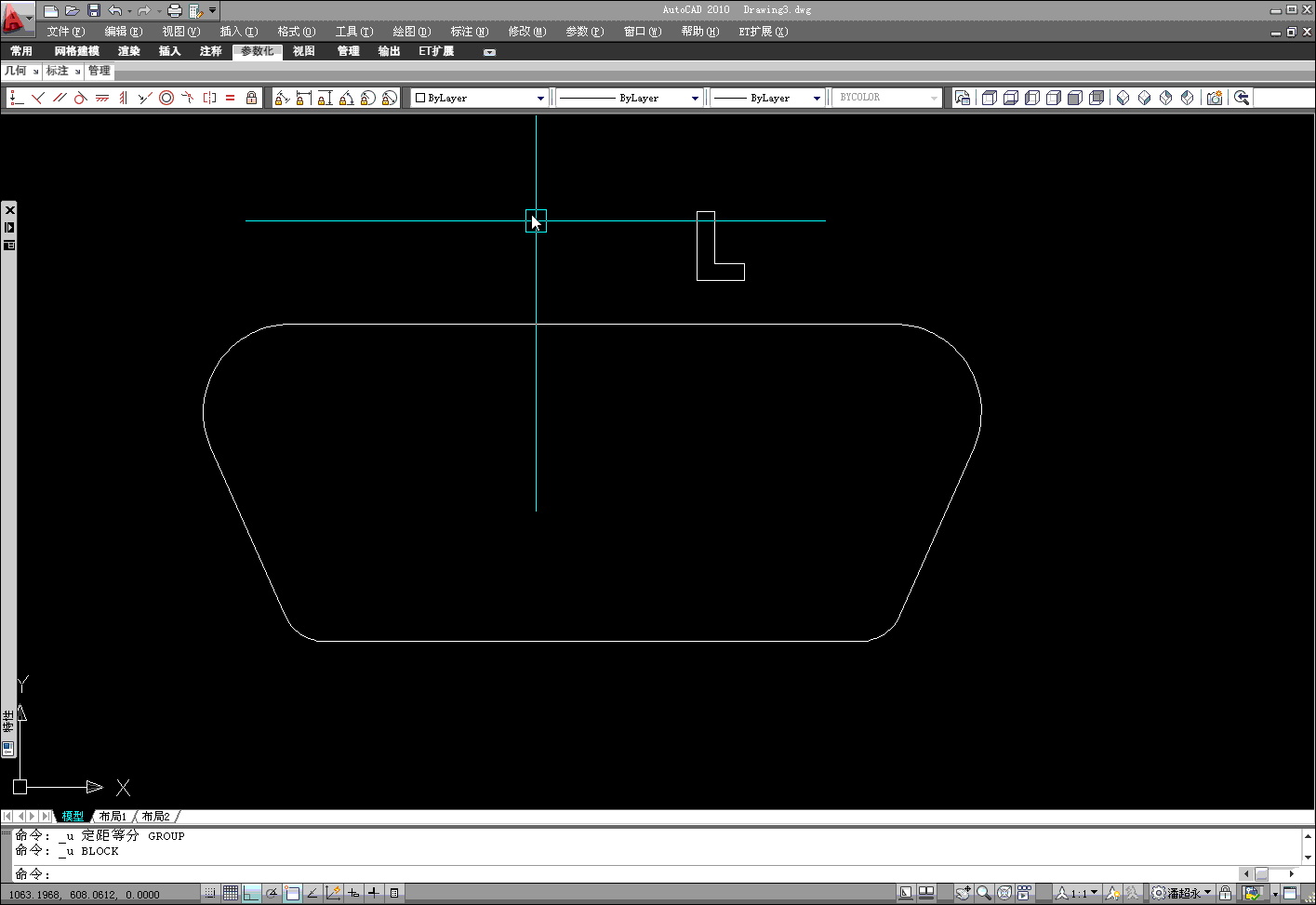

发表于 2009-9-3 14:25:11 | 显示全部楼层 来自: 中国江苏无锡
椭圆等分演示
看下面我的视频演示
) O6 j7 F3 l) J* l: r( Q5 z& v 录像2.gif + V' h) I/ P8 `
: p' b9 p. o- p9 c" ]. k[ 本帖最后由 徐和贤 于 2009-9-3 15:08 编辑 ]

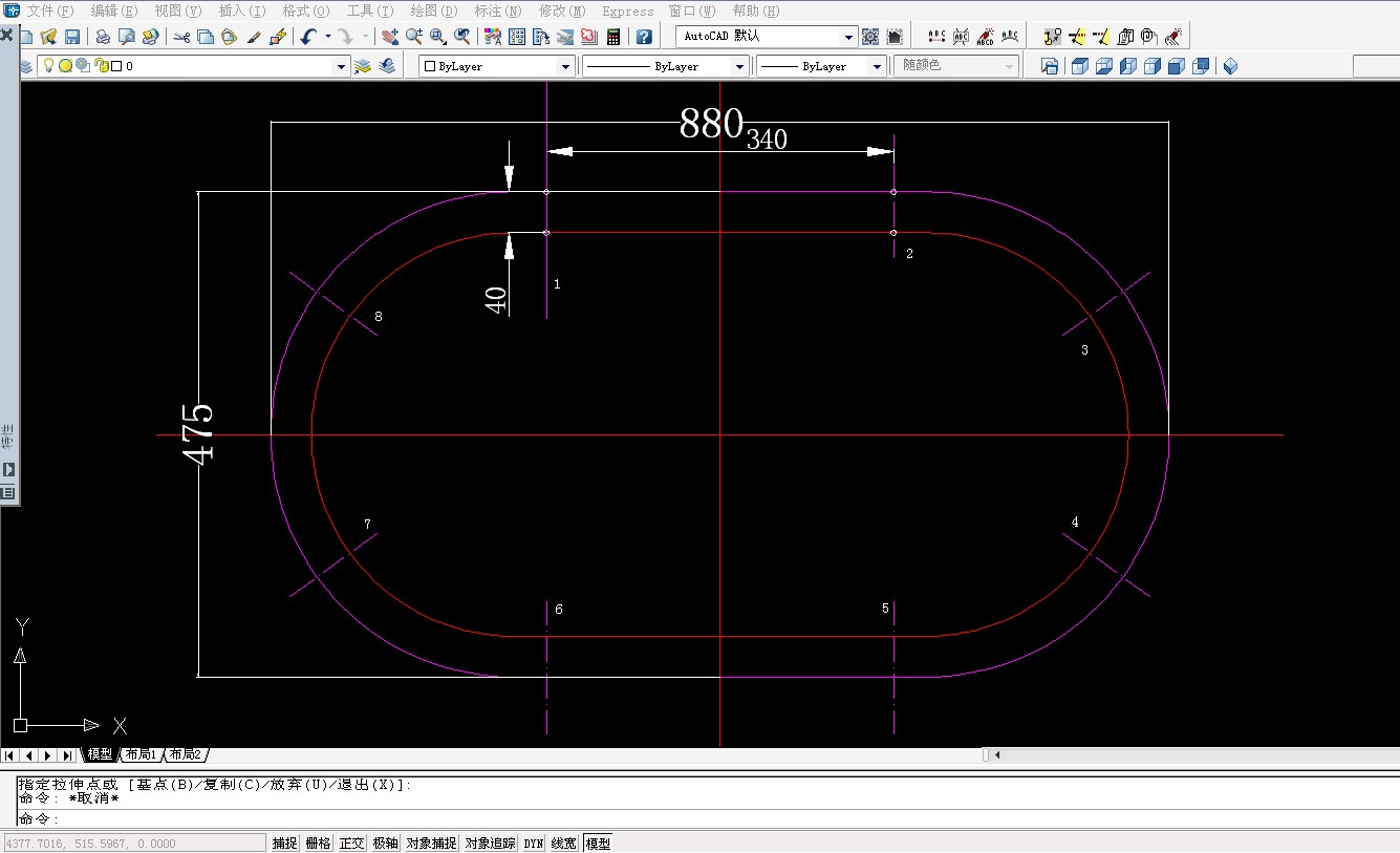

 楼主| 发表于 2009-9-3 18:29:50 | 显示全部楼层 来自: 中国广东中山
回复 4# 徐和贤 的帖子
主任谢谢你的回复,,但,,有条件规定的,,,340MM做为起点
