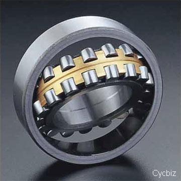

发表于 2009-9-4 14:46:55 | 显示全部楼层 来自: 中国山西太原
冲压轴承架用薄板冲压成形,与滚子的接触面小,定位功能较差(见上图)。整体加工轴承架与滚子接触面较大,定位功能较好,用于精度较高的轴承(见下图)。
