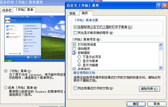

发表于 2009-9-2 17:09:01 | 显示全部楼层 来自: 中国广东揭阳
在最底下那一横的空白处点右键,然后按照图片弄,如果想不显示的话,也可以选,我就选的不显示的
发表于 2009-9-2 17:10:37 | 显示全部楼层 来自: 中国湖南衡阳
开如---设置---任务栏和开始菜单----经典开如菜单------自定义-----开如菜单下的清除
发表于 2009-9-2 17:11:21 | 显示全部楼层 来自: 中国广东揭阳
选了开始菜单以后要点自定义,第二个画面才会出来,想清除就点下面的清除列表,如果不想要哪个最近文档的话,把列出我最近打开的文档的前面的那个钩去掉
