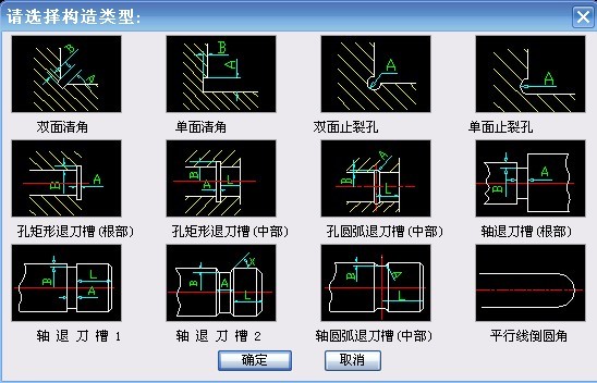

请教:什么叫空刀槽,是怎么产生的,有什么作用

空刀槽就是退刀槽,在设计上可以避免应力集中;在加工上可以避免撞刀。如图所示:

个人理解空刀槽应是指避免磨削时砂轮圆角磨不到,而设计的槽。这里的刀指的是砂轮。

支持2#, 我的理解也是这样。
发表于 2009-9-18 22:20:03 | 显示全部楼层 来自: 中国辽宁大连
退刀槽  在车床加工中,如车削内孔、车削螺纹时,为便于退出刀具并将工序加工到毛坯底部,常在待加工面末端,预先制出退刀的空槽,称为退刀槽。
发表于 2009-9-19 12:25:03 | 显示全部楼层 来自: 中国浙江宁波
空刀或退刀槽是与加工工艺有关,和装配和设计没关系。是加工的需要。
