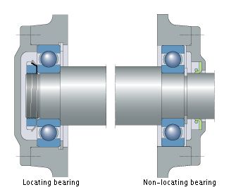

图1和图2是轴承的两种固定方式,图1是外圈固定定位,图2是内圈固定定位。圆锥滚子轴承和角接触球轴承都只能承受轴向单向力,为了定位准确和承受双向载荷,一般都是成对使用的。单向受力指的是轴承只能承受一个方向的轴向力,如果另一个方向受力,轴承会内外圈分离,造成轴承的失效。所谓的两端固定式,是指轴承在轴上轴向位置固定,不能移动。与之对应的则有,一端固定,一端浮动;或者两端都是浮动。下图就是左侧固定,右侧浮动。2 P, A, O+ S9 r4 a& ~+ S4 T+ g

单列圆锥轴承,只能承受单向力,这点可以理解吧,如果想不明白,可以拿个实物比划以下!
/ A+ v6 K/ Y% L. u# c5 ~两个图都是每一个轴承分别只限制轴的一个运动方向,使轴左右都不能移动(可以再图形上移动试试),位置固定,也就形成了两端固定。
虎强 + 3 技术讨论
